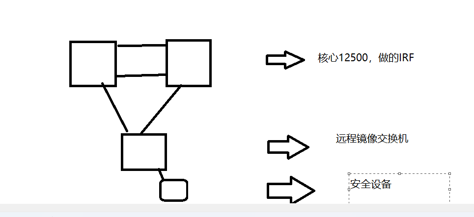

各位大神们,请问远程镜像怎么配置呢,目前核心设备做的IRF,有很多张板卡,终端网关全在核心设备上,现在有两台安全设备需要流量镜像,但是设备目前不支持多个本地组了,想配置一个远程镜像将流量镜像至一个交换机中,然后交换机上接安全设备。
拓扑图如下:
