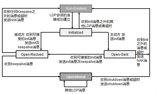

谁能帮我看一MPLS LDP建立时候状态机的Debugging信息,因为我还是学生,没有真机,哪个大大可以帮帮忙。谢谢。因为模拟器感觉输出的信息一直很奇怪。

是这幅图的Debugging输出信息捕获
