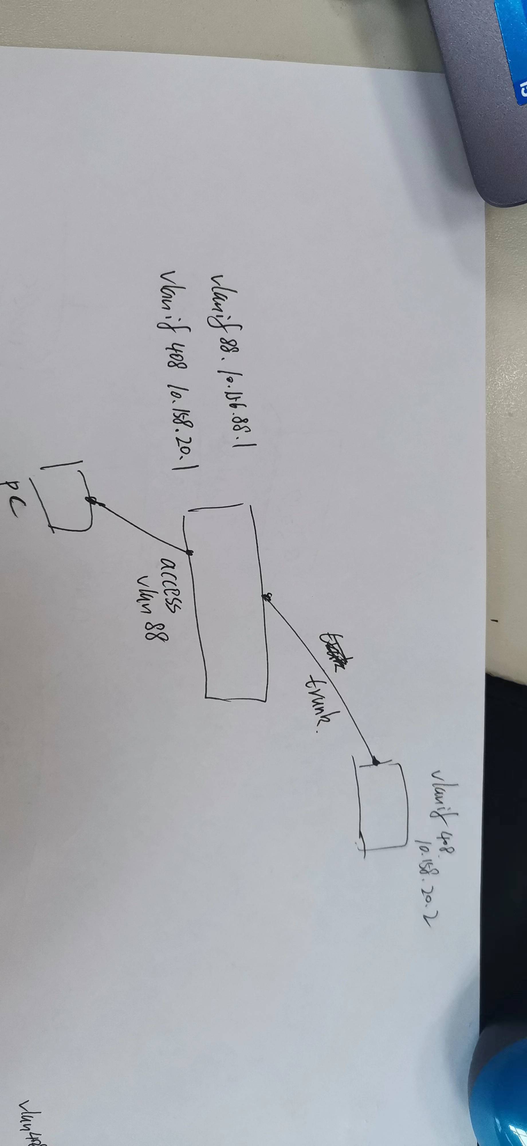

有点钻牛角尖,不明白vlan标签是如何去掉的
2023-02-07提问
  • 0收藏,2670浏览
芳芳 零段
pc去访问10.158.20.2  首先通过直连接口进入接入交换机打上vlan88的标签然后找到网关地址vlanif接口88准备进行三层转发
1.当数据包到了vlanif88接口vlan标签是否已经去掉 为什么会去掉
2.当数据包准备通过vlan408trunk链路转发的时候 在进入汇聚交换trunk口时还会不会打上默认的vlan标签
有点钻牛角尖 但是就是想不明白也没找到参考的书籍 希望懂得朋友解释一下 谢谢

感觉是好问题,涉及三层交换机对于标签帧跨网段转发流程。
我不知道我说的对不对,尝试谈谈我的认知,如果有错误大佬指正。;正好我也觉得这块比较晕😂
1-数据帧进入交换机是没有标签的帧,进入接口会打上接口pvid标签
由于是跨网段转发,报文要被送到vlanif88,数据帧被剥离二层头部(包括二层的tag)上送到三层路由模块;
路由模块查表转发,发现目的网段是直连路由,找vlanif408进行转发
查询arp表,封装目的和源mac地址,并且打上408的tag
2-由于数据帧是带tag的帧,且允许在trunk链路方行。所以到汇聚的接口时候,执行trunk的方式即可,-放行,不剥离标签。
