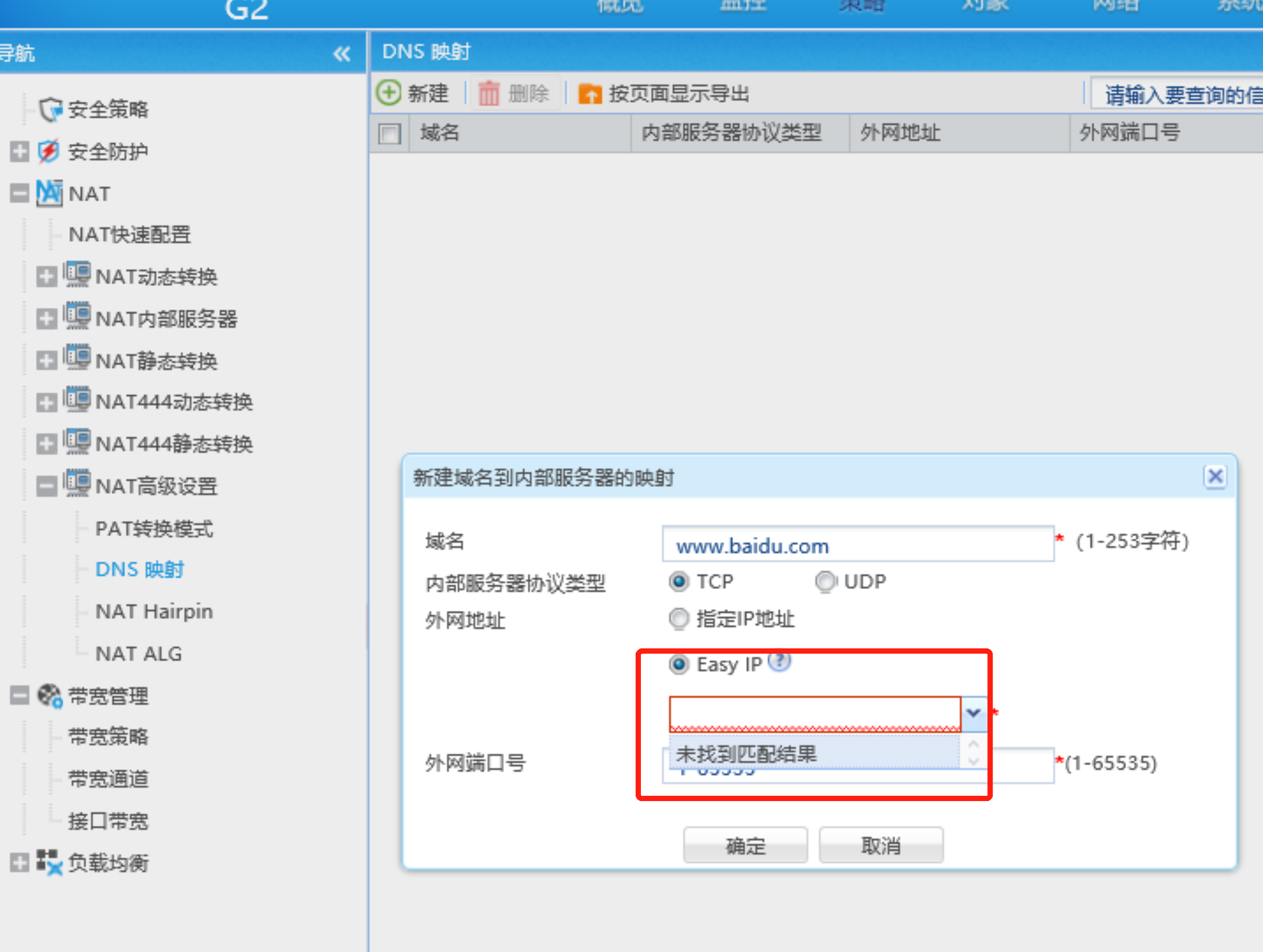

背景:
想配置 【DNS Mapping】功能,用于内网用户,通过域名可以直接访问内部的某个服务器。
设备:
1. 没有找到对应的配置指引,搜索到的都是要用到配置命令的,这个防火墙的图形界面不知道怎么配置
2. EasyIP这里,没得选择,难道只能手动指定出口IP地址吗?每次都会变更?

V5的设备,基本都用命令行。

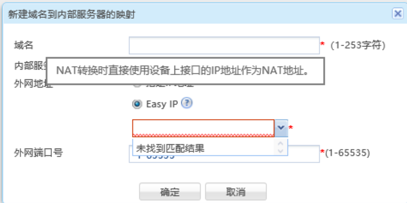

可以看下easyip 旁边那个问号的解释
提示可以直接使用设备上的接口的IP地址作为NAT地址

问号的解释是使用设备上的接口作为NAT地址,但是却提示,没有匹配的结果。
