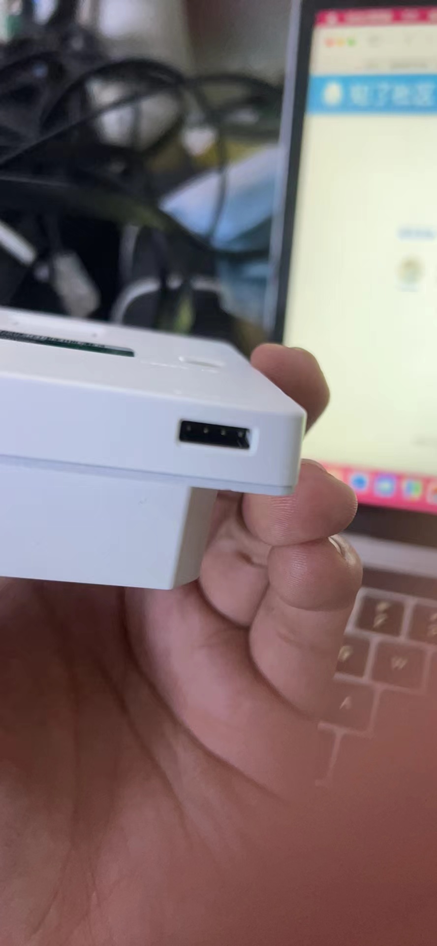

WA6322H console需要买什么线才能用
2023-02-07提问
  • 0收藏,1969浏览
这种口用什么样的con线,能发个全名吗。买几根备用

这个console是特殊的,如果客户现场需要使用设备的consle,可以拆开外壳(塑料面板卡上的 拆开外壳不算拆机),里面有USB接口类型的consle口。

我们自己用不是客户用,就想知道要买那种协议的线

您好,不但需要线,还需要驱动
线是这样的
驱动链接
H3C USB Console-新华三集团-H3C
您知道哪个平台可以买到这种线吗

链接给你找好了
***.***/10035552116691.html
