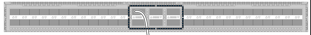

LS-6805-54HF中间的40G或者100G的端口编号是多少
2023-02-08提问
  • 0收藏,2545浏览
LS-6805-54HF 设备中间黑框的端口编号是多少
不涉及
Xcheng 九段
粉丝:141人 关注:3人
25-30
粉丝:2人 关注:0人
1.3  以太网接口编号规则
本系列交换机的以太网接口均采用3维编号方式:interface type A/B/C。
·     A:IRF中成员设备的编号,若未形成IRF,其取值默认为1。
·     B:设备上的槽位号。取值为0,表示设备上固有接口所在的槽位。
·     C:某槽位上的端口编号。
例如由40GE接口拆分后的10GE接口的编号方式为:interface type A/B/C:D。其中的A/B/C对应该40GE接口的编号;D表示拆分后的10GE的顺序编号,取值为1~4。有关40GE接口的拆分可参见“1.6.1  40GE接口和10GE接口的拆分与合并”。
03-以太网接口配置-新华三集团-H3C
dis int brief 可以看到的
不是编号顺序显示,通常在最后面
