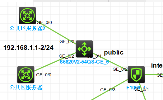

交换机空配当傻瓜,公共区服务器两台地址分别为192.168.1.1和192.168.1.2  网关在防火墙上,可以正常互访,
难道同一安全域内终端默认不能互访是两台设备联到防火墙两个接口 两个接口属于同一个安全域这种情况吗?

我这个组网属于同一安全域,为啥两台服务器没配策略就可以正常互访啊
zhiliao_pvTp2R 发表时间:2023-02-08
是的。
对的
zhiliao_sEUyB 发表时间:2023-02-08 更多>>
那就是说只要终端在同一个接口同一个安全域下,就是可以正常互访的把,这个同网段互访流量都没走防火墙直接通过交换机就透传过去了把?
对的
楼主你好,根据你这个拓扑,服务器之间的访问是不经过防火墙的,因此对于同一安全域内终端不能默认互访是指服务器同时接在防火墙上,或访问必须要经过防火墙的时候。因此comwareV7的防火墙默认是禁止访问的,所以需要放通同域的访问,可以在安全策略中进行修改,多谢!
