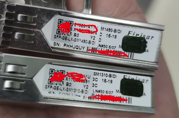

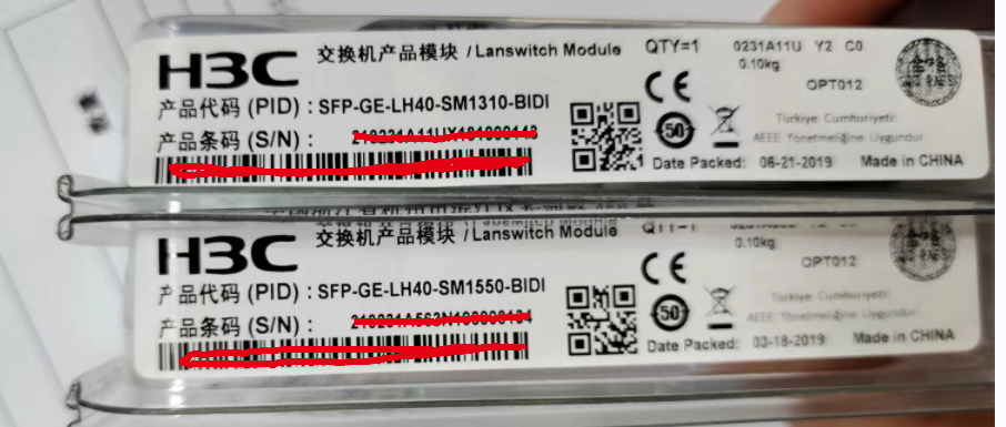

1310 1550成对使用; 1310 1490成对使用; 可以么?
2023-02-08提问
  • 0收藏,1749浏览
不可以
