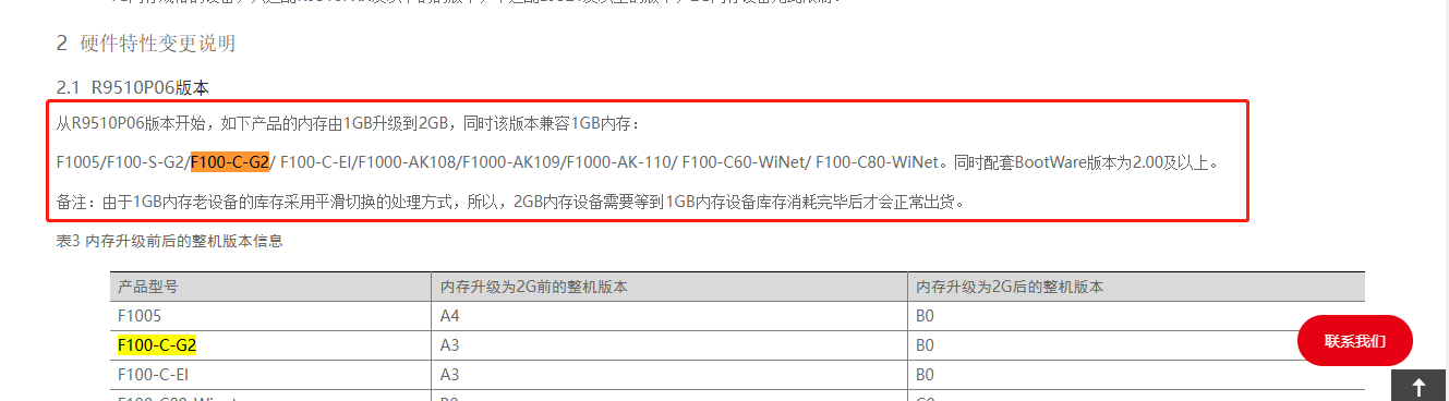

我 在官网下的 https://www.h3c.com/cn/Service/Document_Software/Software_Download/IP_Security/FW/Comware_V7/H3C_SecPath_F1000-AK120_F1000-AK108/   这个貌似是2G版本的  升网 WEB进步了。

大佬 这个版本就是我开始下载的那个吧,我升级完后,无法进入到WEB呀。也开启了 开启HTTP HTTPS功能。 [H3C]ip http enable [H3C]ip https enable

命令行可以进去么?进入web提示什么
zhiliao_zhui 发表时间:2023-02-08
命令行是可以的。。进WEB页面都打不开。
Shine 发表时间:2023-02-08
但是刷:SECPATH1010F-CMW710-R9510P11 这个 都正常。。

Shine 知了小白
好了 升级到最新的了     还是 这个
R9560P28
