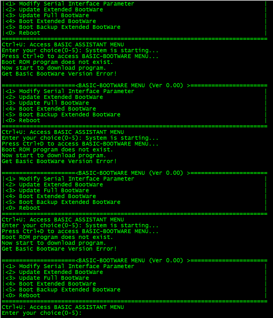

新买了几十台无线AP型号为WA6530-LI,接上POE交换机后,AP灯是量的,但是交换机灯不亮,用console线连接AP发现AP系统一直处于以下状态,所有AP全是一样,要怎么处理?

需要升级bootware扩展段
交换机灯不亮按mode键再观察看看。
这个状态说明AP没上线,检查下交换机和AC的配置
bootrom都没,联系经销商看看检查
