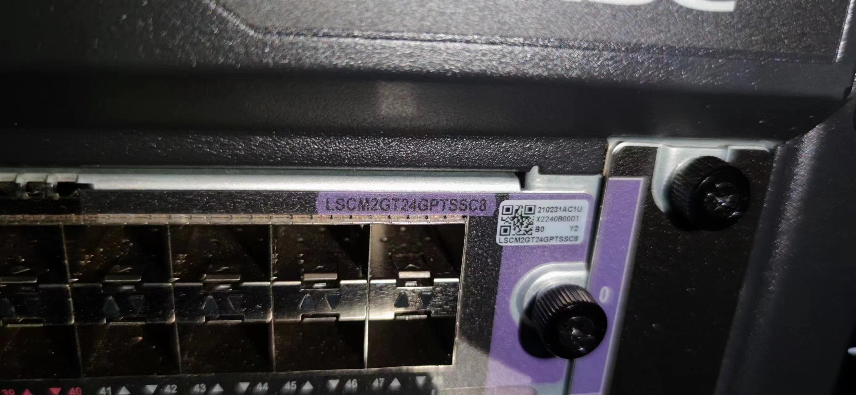

LSCM2GT24GPTSSC8这个板卡39,40标红的是万兆端口吗
是的
24端口千兆电接口+20端口千兆SFP光接口+4端口万兆SFP+光接口以太网业务板-LSCM2GT24GPTSSC8

粉丝:50人 关注:1人
是的
