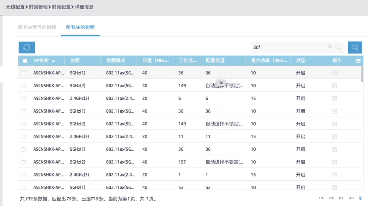

请问web上改AP射频信道 有没有啥好的方法可以批量改的方法 一个个点太麻烦了 我看文档一般5GHz信道都是自动选择不锁定 这里全是36 信道有冲突

可以选择一键清除所有信道配置:取消手工信道(R5438及更高版本支持在系统视图下消除手工信道 wlan radio channel default),然后使用自动信道功能进行计算调整。
不过需要注意版本要求,详情参考冬冬说无线 | 技术科普篇 - 自动信道&自动功率 https://zhiliao.h3c.com/TechDoc/details/825

我常用的方法是,AP先固化,在命令行里边AP名字和radio的配置复制出来,在文档里改好再刷进去
wlan ap 4 model WAP923
 radio 1
 channel 44
 radio 2
 channel 157
 radio 3
 channel 6
手动调整的话建议命令行配置,写好模板刷到设备里
可以注册到云简,一键优化
