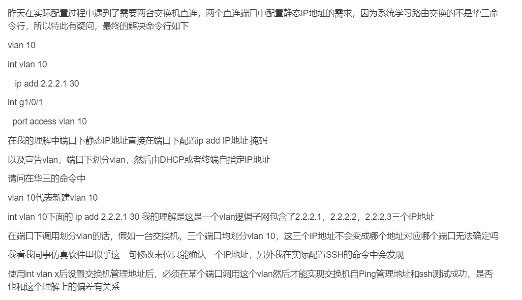

请教实际环境下vlan和静态IP地址遇到的不解
2023-02-08提问
  • 0收藏,1611浏览
对于原理比较有兴趣,所以斗胆向各位大佬请教这个比较基础的问题,一开始学的不是华三的命令行
普通的两台交换机端口直连
粉丝:16人 关注:0人
interface Vlan-interface20
ip address 172.22.20.253 255.255.255.0
表示是给 vlan20的虚接口 Vlan-interface20设置ip地址。不是给整个 vlan分配地址。
理解了,自己命令行顺序先后不对,导致无法理解,也去翻了下自己以前的虚拟接口笔记,非常感谢

一般这种是可以的
vlan和地址都是一样的
