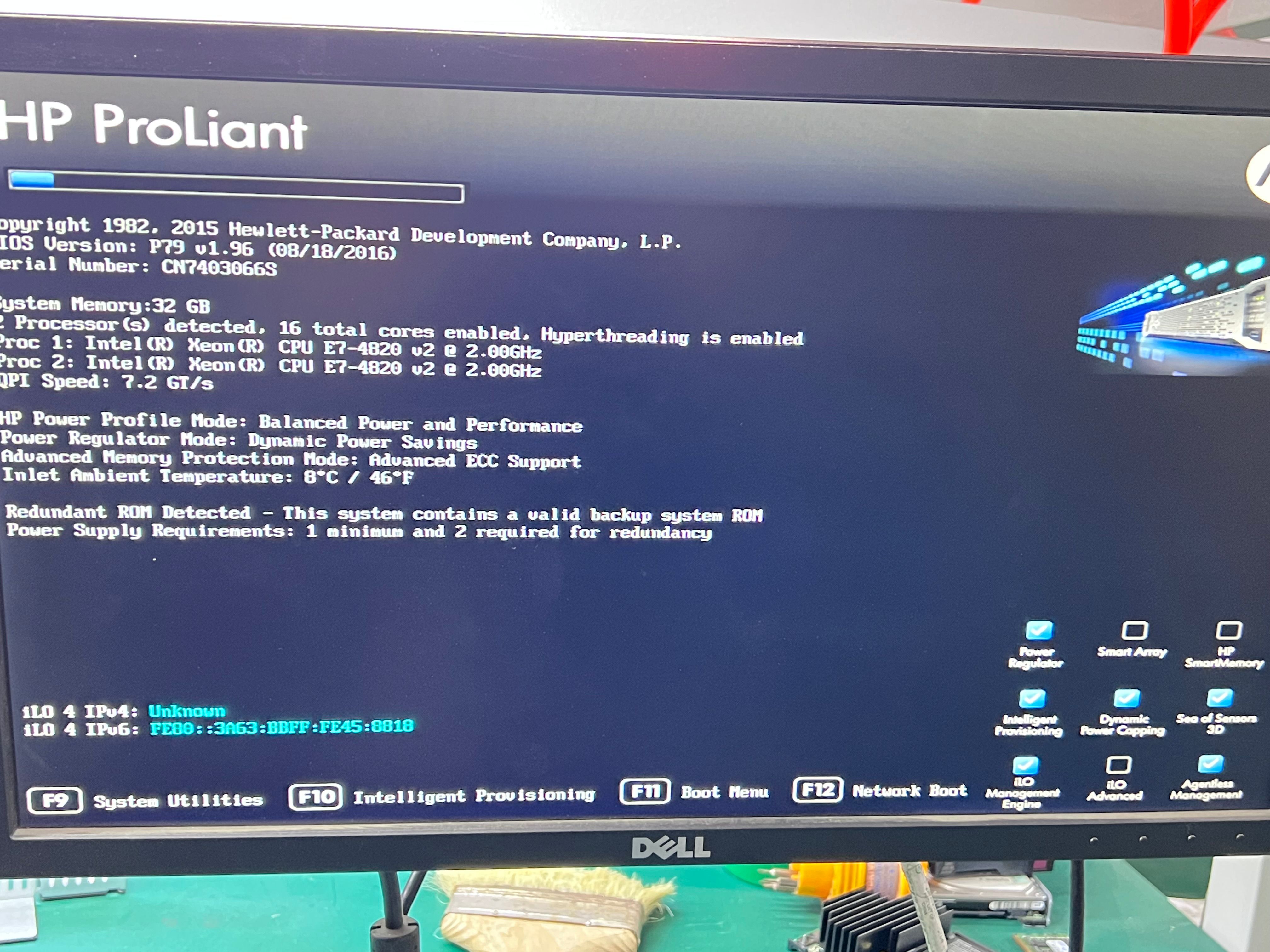

hp的580gen8自检到f9 f10 f11 f11界面卡着不动,也没有报错怎么解决
  • 0收藏,3168浏览
柒 零段
hp580gen8自检到f9 f10 f11 f11界面卡着不动怎么办
粉丝:44人 关注:0人
1、580本身开机就很慢,开关一次接近30分钟,建议继续等待一会,如果需要进BIOS或者F10界面,则直接按对应按键即可,后续等待一会就可以进入。
2、机器本身也很老了,自检很慢。
3、设备指示灯来看,没有任何报警,设备本身应该没有问题。

有按F10也是一样的情况,等了一两个小时也还是这个情况。现在是只上了两颗CPU和两个内存
柒 发表时间:2023-02-08

一两个小时都没起来,那就有问题了,最小化测试也不行的话,建议考虑换个主板,Gen8,老机器,这个型号的生命周期已经结束了。建议更换主板
悲剧塔 发表时间:2023-02-08

拔网线、guang"xian"x试试
粉丝:8人 关注:15人
精简配置试下,单CPU单内存测试看看。
zhiliao_mup9DE 知了小白
1.重新插拔SPI板,缓存。
2.重新插拔CPU板,内存盒。
3.清除Cmos设置。
基本能解决。
