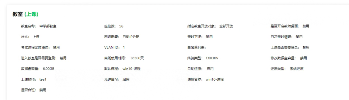

客户现场部署E1012P06版本VOI教育场景,在教室设置中将教室设置为系统还原,启用自动还原。现出现教师端点击下课并关机学生端后,在下次上课时学生桌面未自动进行还原操作的现象。请问一下,这会是什么原因造成的呢?应该如何解决?

是不是还没创建还原点
好的,谢谢

应该是你没设置原点镜像
