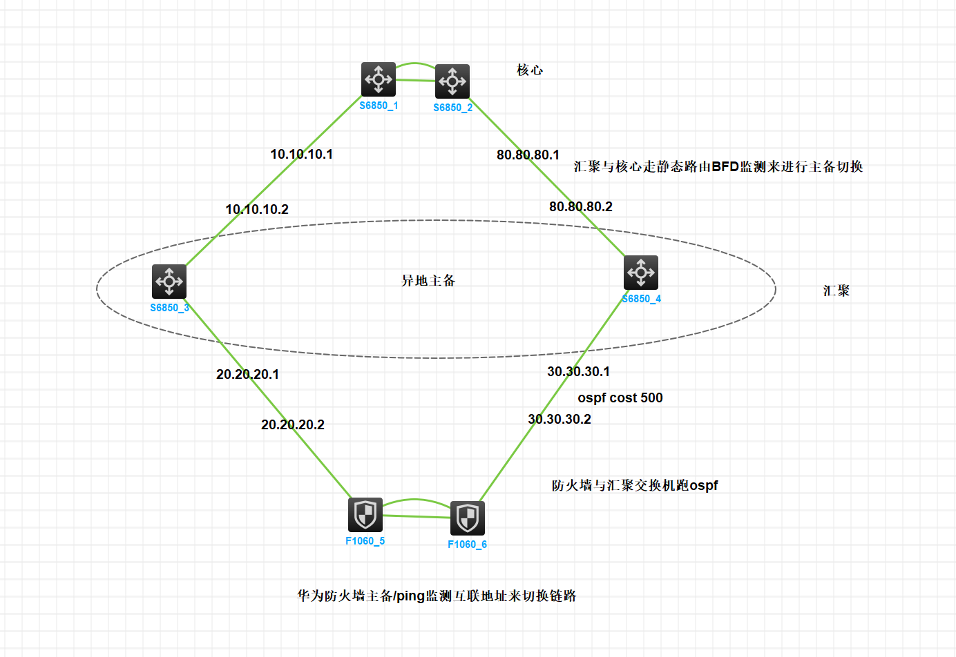

S5560交换机异地主备接入线路,怎样来实现主备切换,防火墙配置不能动。
2023-02-08提问
  • 0收藏,2671浏览
原本汇聚交换机在一个地方使用的IRF,现在需要分隔两地分别接入主备线路,防火墙配置不动的情况下怎么来实现主备切换,防火墙是华为的采用主备模式,靠ping互联地址来进行切换。
