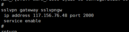

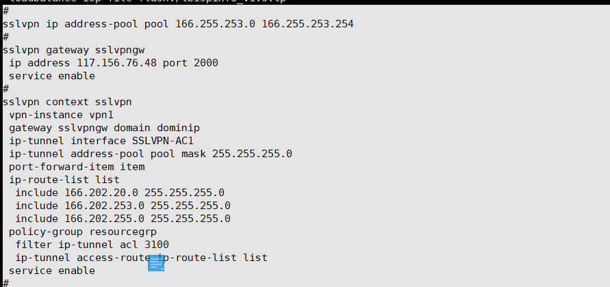

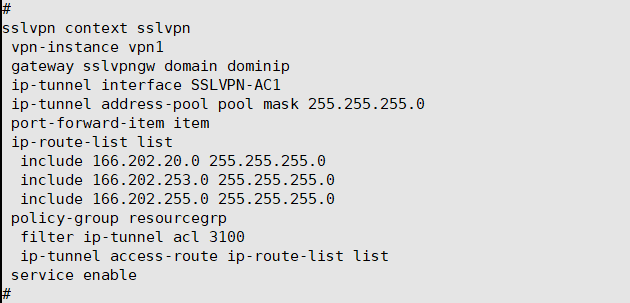

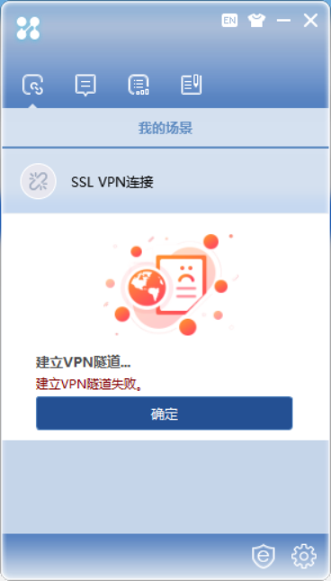

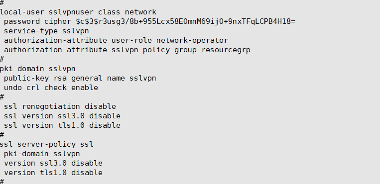

在F1000上配置了SSL vpn 在INode 上拨号提示隧道建立失败,配置按照手册案例配的,这个是什么原因造成的?
在F1000上配置sslvpn关键配置如下:
# interface SSLVPN-AC1 ip address 166.255.253.254 255.255.255.0 #
还做了vpn实例。可以看下路由和vpn实例的路由有没有放通。接口有没有加对应安全域,放通下策略
删掉了那个vpn实例,现在拨号成功了,但是获取不到网关地址,只能获取到ip地址,终端也ping不通内部设备
