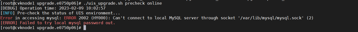

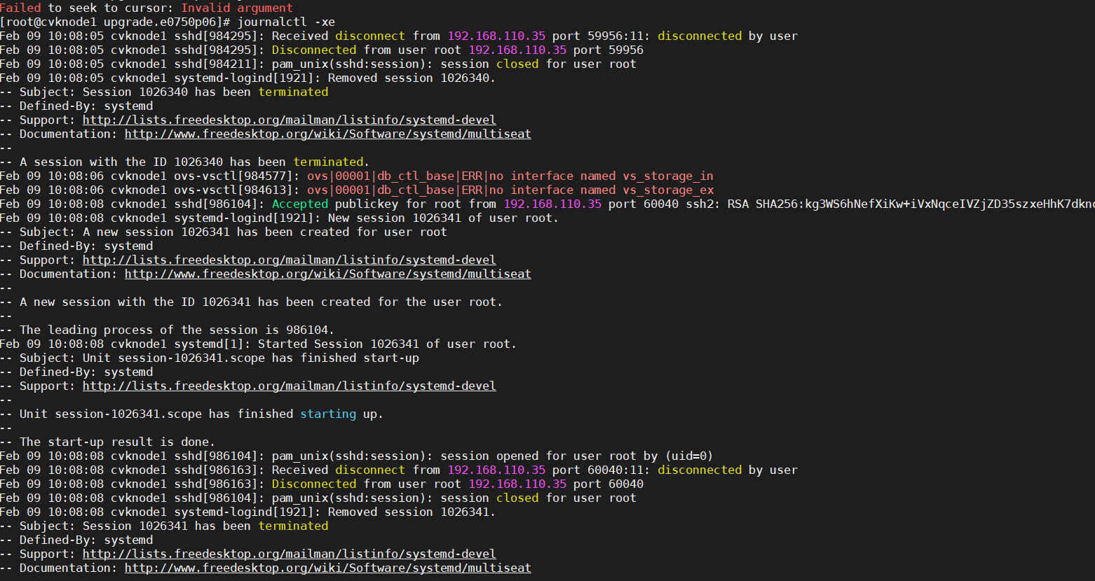

升级完centos系统后,在线升级uis版本,升级过程中由于笔记本断电导致ssh连接中断,再次进入查看upctl显示失败,再次点击升级后发现无法连接数据库,是否有方法回退数据库。

crm status看下cvk1是否已经切换成备机
cvk1还是主设备未切换
marks 发表时间:2023-02-09 更多>>
cvk1还是主设备未切换
marks 二段
crm status结果
