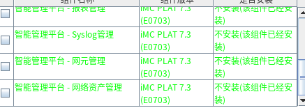

部分组件已安装

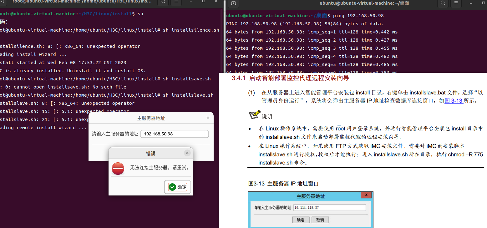

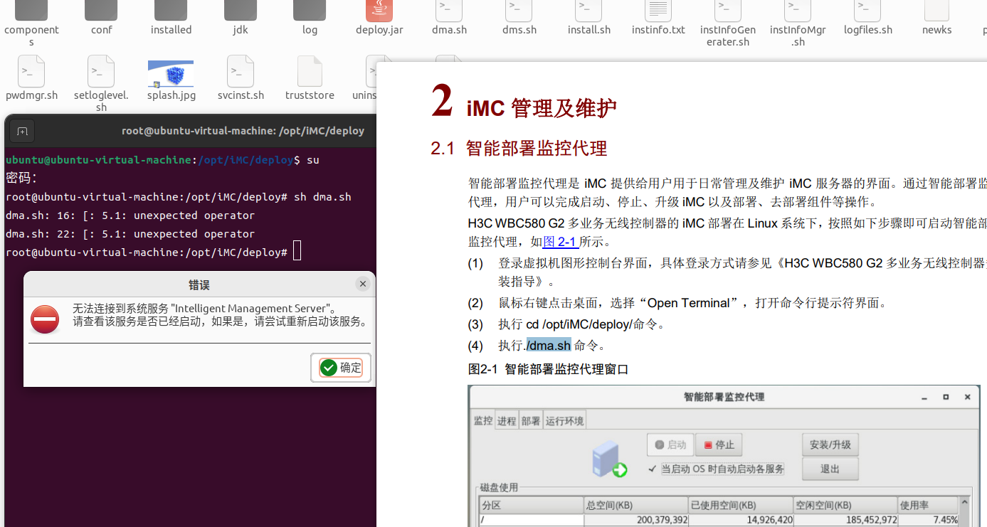

但用最高权限启动智能部署监控代理时候,会显示”无法连接到系统服务  intelligent  management  server“

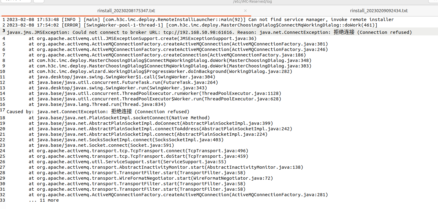

 installslave.sh 文件来启动部署监控代理的远程安装的时候这个主服务器,能ping通,但是显示无法连接到主服务器,看安装日志显示无法连接到61616端口

installslave是从机部署,会让你填主机ip,然后链接主机的61616端口,主从之间网络有防火墙吗?

那我应该是已经装好了吧?都是没有防火墙的,“无法连接到系统服务 intelligent management server”这个怎么弄呀
星闪烁 发表时间:2023-02-09
你确定是要安装从机吗?然后有另一台主机IP是192.168.50.98上面已经安装好了iMC的部署监控代理?是的话去98这个机器上看61616的端口是否有监听,看看主机程序是不是没起来。 服务启动是在deploy下的dms脚本,启动dma提示连不上服务,可以先启动dms 看看有没有报错,dms启动成功后再启动dma和安装从机
一只炸毛 发表时间:2023-02-09
回复一只炸毛:
okok,原来是得先启动dms再启动dma,可以了
