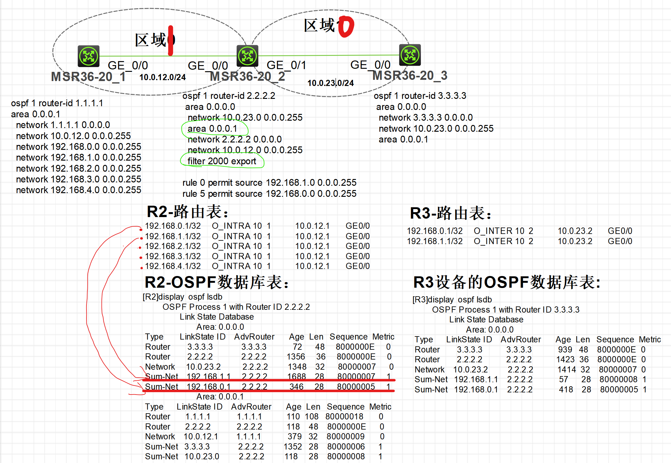

①首先在R1中宣告了192.168.0.0/24~192.168.4.0/24这四个网段
②然后在R2的区域1中做了
rule 0 permit source 192.168.1.0 0.0.0.255
rule 5 permit source 192.168.0.0 0.0.0.255
并在区域1中做了filter  2000  export
疑问1:出方向的话,因为区域内部传递的是LSA,根据LSA计算路由的,传递的并不是路由信息
所以过滤器是根本没有办法过滤LSA的,R2的数据库中也会有0.0~4.0的LSA,同样R2设备上会有0.0~4.0的路由信息,
但是在R2上查看数据库时候只有1.0和0.0的LSA信息,这是为什么????
疑问2:R3在学习路由的时候,应该也会有0.0~4.0的路由信息呀,因为区域间传递的是路由信息,R2上有0.0~4.0的路由信息,而且是出的方向的策略,那么R3上也会有0.0~4.0的路由信息的呀
疑问3:在R1中宣告的24位的掩码,为啥R2和R3学到的是32位的,是和我在R1上0.0~4.0是用的loopback的原因吗???

疑问1:因为你的filter 2000 export就是OSPF的ABR过滤,是针对三类LSA进行过滤的,所以你设置的export方向,就是在R2上从area 1的一类、二类lsa,整合为三类lsa传递出区域1的时候进行过滤掉,所以你会发现area 0里面只有1.1和0.1的两条三类lsa,然后你的另一个问题是为什么R2存在0.0-4.0的网段路由,因为你R2是可以通过area 0学习到R1宣告的这四条路由的,并且是在一类LSA中(具体不做过多说明),所以R2完全可以根据一类来计算这四条路由,你可以display ospf lsdb route,也就是查看R2上的1类LSA,你会发现在1.1.1.1发来的一类lsa中是携带多条链路信息的
疑问2:0.0-4.0这四条路由,在区域0内是以三类lsa的形式传递的,而你在R2上已经配置了filter 2000 export,对三类lsa做了过滤,也就不会让2.0、3.0、4.0的三条路由传递到区域0里面,R3自然也就学习不到
疑问3:ospf的network命令是用来宣告一个范围,只要接口的IP地址在这个范围内,那么该接口就会开启OSPF(收发OSPF的协议报文),并且该接口的链路状态信息就会被添加到一类LSA中,作为其中的一条链路,也就是说network命令就是指定一个范围的,其中指定的0.0.0.255也好还是0.0.0.0也好,都是用来确定宣告的范围,不会影响路由的掩码
在区域中是针对从本区域发出或是发往本区域的三类LSA做过滤,在进程下,如果是import 方向,则是对计算出的ospf路由导入到IP路由表的时候过滤,在export方向,则是在将路由变为OSPF的外部路由的时候进行过滤,在电子教材里面都有

因为你R2是可以通过area 0学习到R1宣告的这四条路由的,并且是在一类LSA–––––––这是应该是,因为R2是可以通过区域1学习到R1宣告的吧,您是不是把区域写错了?
zhiliao_oRR0vG 发表时间:2023-02-09
这个是在区域中做的filter,我发现也可以在进程中使用, 在区域中做的是在ABR(ABR上才生效)上配置过滤3LSA的,也就是可以理解为过滤路由信息致使不能生成3LSA,因为这些策略是不能直接过滤LSA的, 在进程中的是影响本地的路由表,不会过滤路由信息致使过滤掉3LSA 不知道理解的对不对,因为一些文档上对OSPS的过滤说的很少
非常感谢您!!!!!
对,这个写错了,应该是area 1
山东郑凯 发表时间:2023-02-10
