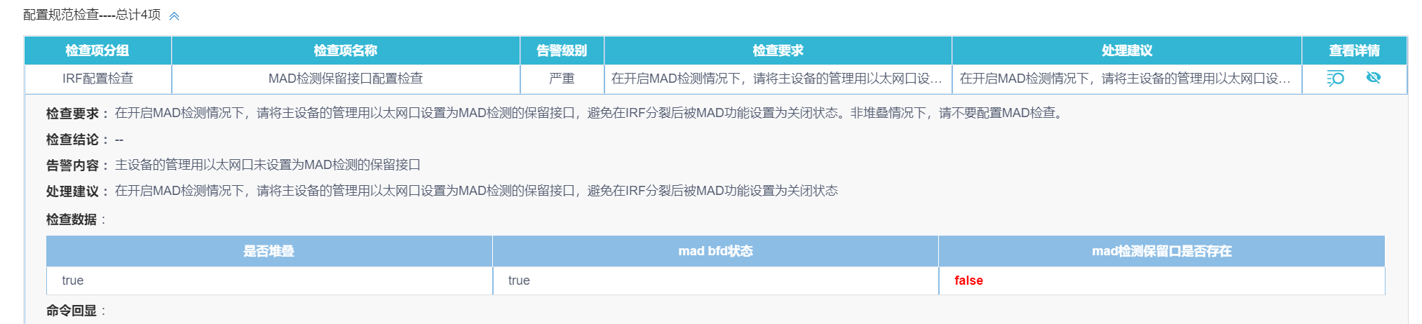

交维检查这个提示是啥意思
2023-02-09提问
  • 0收藏,2698浏览
交维检查这个提示是啥意思,没看懂
1、就是mad分裂之后会shutdown备机的所有接口
2、保留接口就是不shutdown的接口,因为分裂之后你有可能还需要远程管理,所以这个意思就是建议你把带外管理口设置为保留,在堆叠分裂的时候不shutdown这个接口
这个只是优化建议,而且主设备也有可能down,比如电源故障
叫我靓仔 发表时间:2023-02-09 更多>>
分裂后,主设备的管理是正常的,备设备的管理如果保留,主备管理IP地址冲突,就有问题了呀,他这个提示,是主设备的管理口,但是主设备的管理口不会down呀,没有意义啊
zhiliao_Dd6NGb 发表时间:2023-02-09
