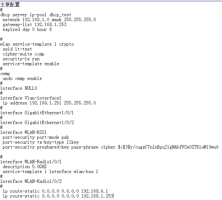

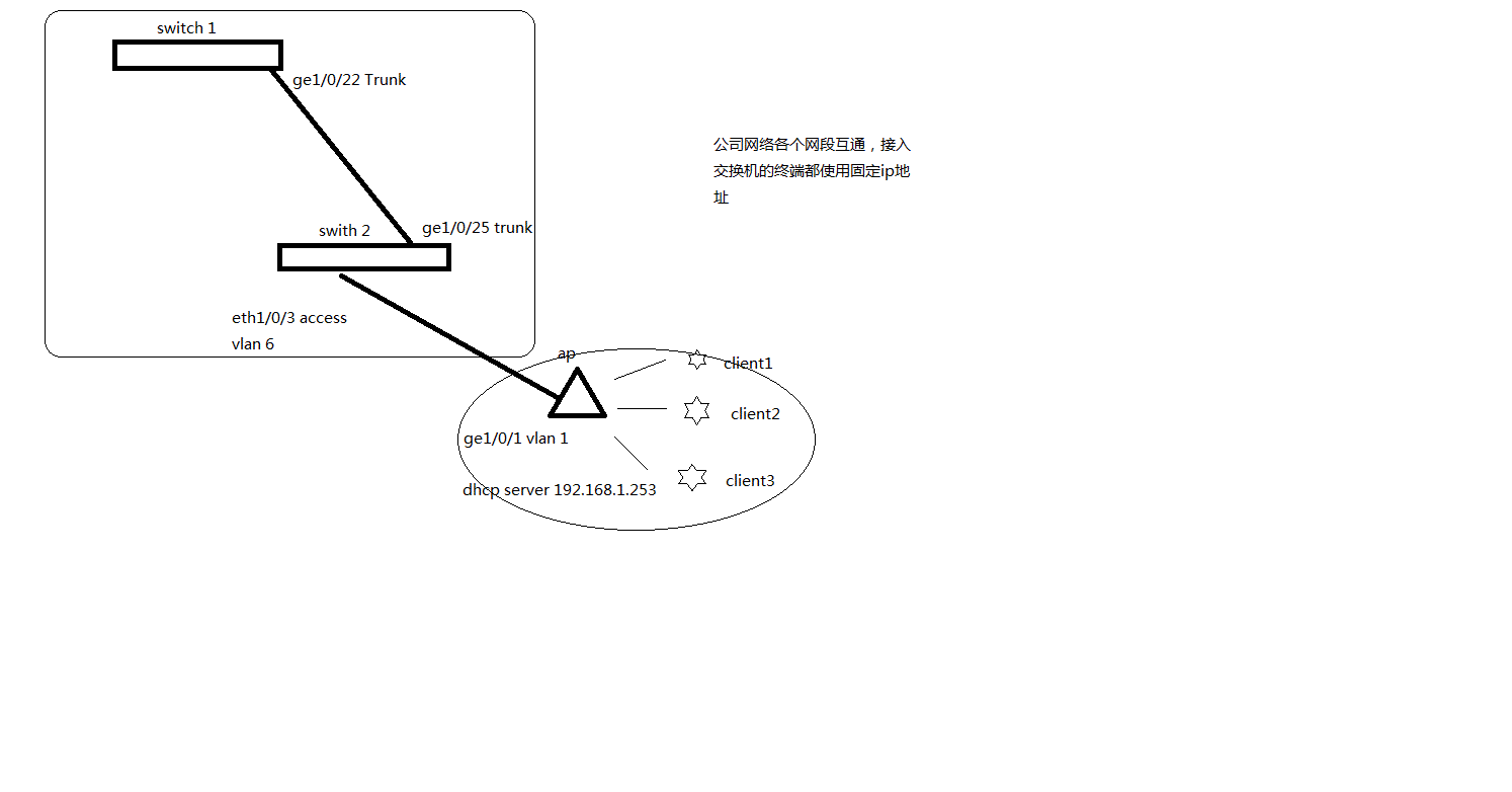

本人菜鸟一个,最近学习的网络,公司有很多fat-ap,最近想配一个自己用,想配置个管理ip,属于vlan27,目前ap的有线接入口接到交换机3口为access vlan6,终端都使用ap的dhcp server自动分配ip,dhcp已经生效了,终端能获取到ip了,就是网络接入和dhcp自动分配的地址怎么互通搞不懂
1、你2条默认路由只有最下面那条是生效的
2、你的网关在上层交换机上
AP没有路由功能就没办法了
叫我靓仔 发表时间:2023-02-12 更多>>
我ap的ge1/0/1所属的vlan1是不是要配个6段的ip地址,然后加到路由表里?
zhiliao_Qt4ocQ 发表时间:2023-02-09
你的1/0/1如果是access口,不能配置6段
叫我靓仔 发表时间:2023-02-09
回复叫我靓仔:
1/0/1现在改成t口了,接下来怎么设置呢
zhiliao_Qt4ocQ 发表时间:2023-02-12
回复叫我靓仔:
这个是不是不能实现啊,ap我看了下好像没有路由功能,是不是抢了无线路由器的饭碗
AP没有路由功能就没办法了
