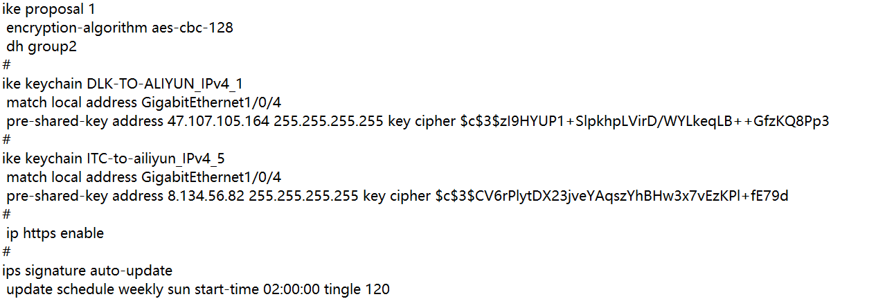

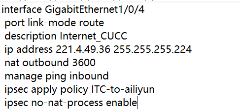

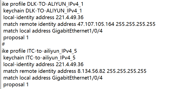

1、两端的配置需要如何更改 2、已知需要和两个公网地址建立ipsec 而且都是同一个出接口又要如何应用上去。
3、加密算法对端的是SHA 和AES NAT穿越又是什么,对端也配置了 4、当时出现了诊断失败,IKE协商失败

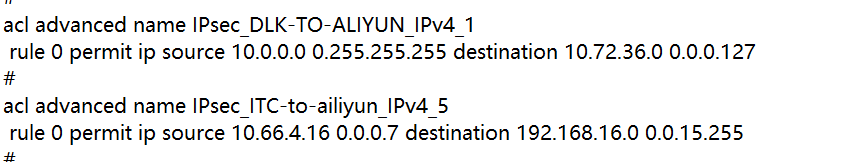

还有ACL有问题
对端配置应该是没问题的 因为对端的设备和目前是建立成功的。换成华三的就不可以了。
这个最后一个命令应该是拒绝做nat转换吧
