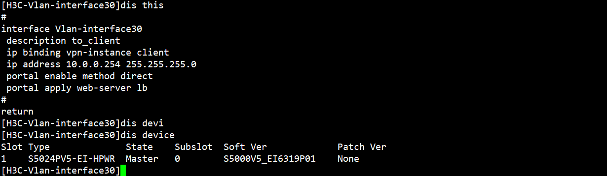

S5024PV5-EI-HPWR支持不支持portal
2023-02-10提问
  • 0收藏,2282浏览
粉丝:0人 关注:2人

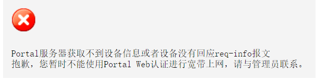

是否支持portal,可以配置,但是好像不支持

有portal相关命令说设备本身是支持的。
至于portal页面显示错误,建议在仔细检查下相关配置参数吧。
特别是设备侧与portal服务器通讯情况,而且当前设备侧还配置vpn实例。
支持的,
