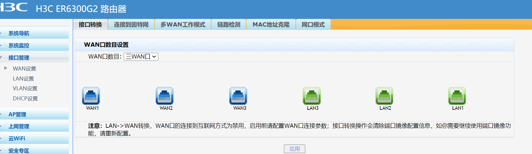

已经配置好了3个WAN口,现在第三个端口故障了,我想切换成4WAN模式,问题1:之前的3个WAN口会变化吗?问题2:新增的WAN口是LAN3吗?
问题1:之前的3个WAN口会变化吗?
不会变化
问题2:新增的WAN口是LAN3吗?
不是的,必须是WAN口
看看能不能增加了
会的,切换后端口配置会丢失

我的LAN3和LAN2 都是可以切换的,其中LAN2是在用的,LAN3空闲,切换的时候会让我选择那个端口吗?
zhiliao_U3IY4Y 发表时间:2023-02-10
会的,切换后端口配置会丢失

不会丢失
新增得wan口你看路由器面板上得标识号,可以wan/lan切换得口都会标wan3/lan3 这样得

1、之前的配置不影响
2、lan口在切换wan口之后配置会丢
