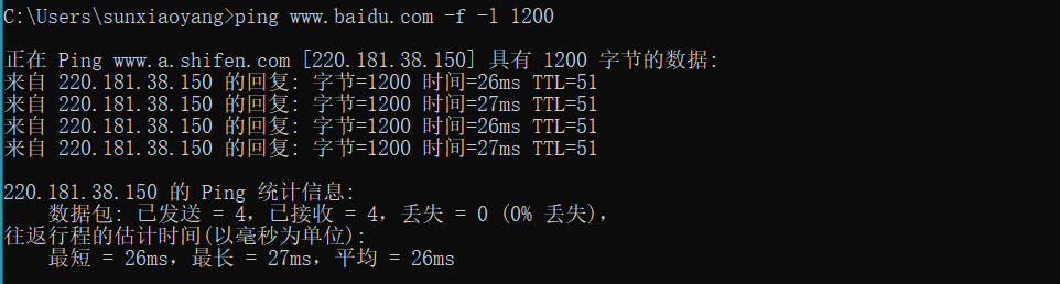

网关的接口MTU为1000,但是使用PC终端不分片进行ping的时候,依然可以ping通

2-终端PC进行ping的现象如下:

我终端ping的时候,设置了DF的呀,也会拆包嘛。
