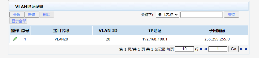

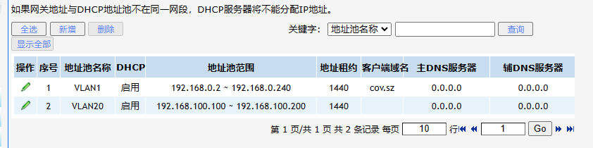

在ap配置模板中添加了访客ssid:
也配置了相应的vlan和dhcp,终端能连接上该ssid但无法获取到ip地址:
VLAN:
请问如何处理?
