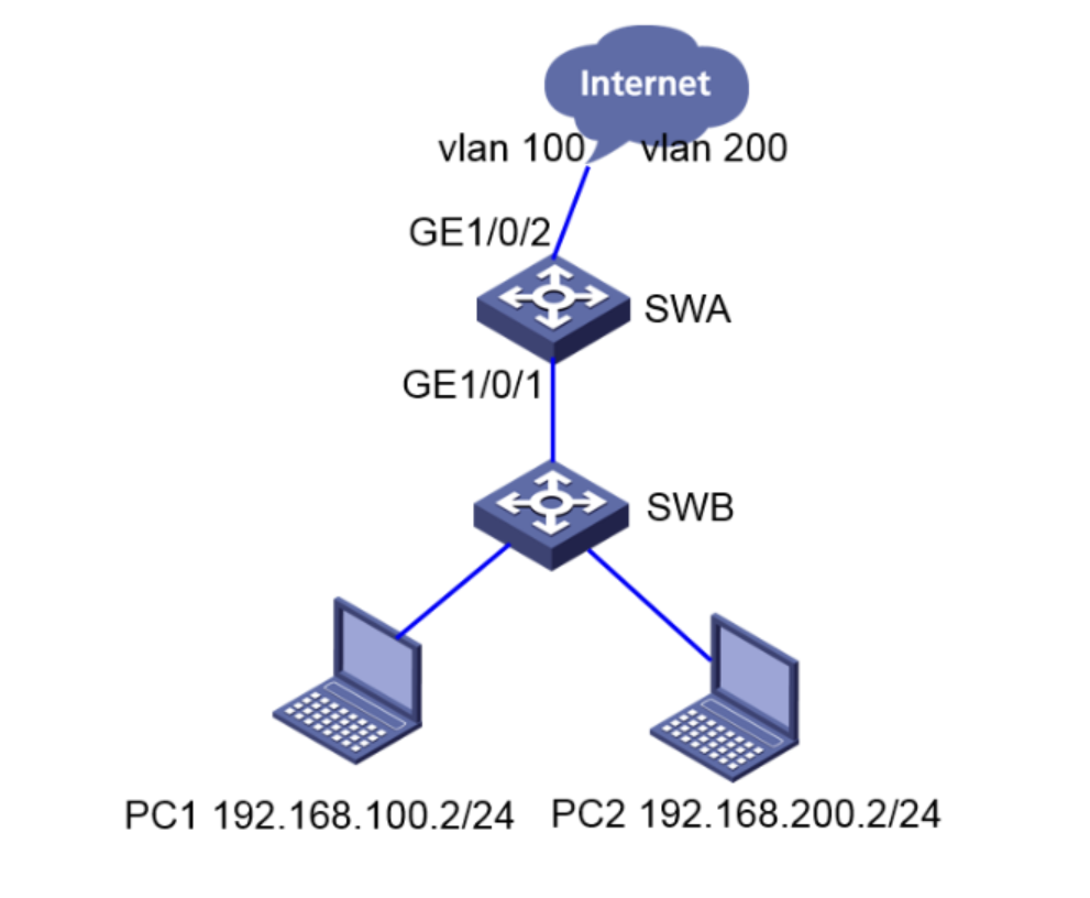

交换机A是5120,共有三个vlan 10 20 30, 接口1到12配的是hybrid类型,下联接的是一个5口POE傻瓜交换,POE傻瓜交换上连有三个前端设备分别属于不同的vlan;上联24口配置的trunk类型,是以下面这种方式配置的,现在出现的问题是,从上联ping前端设备严重丢包,我查找的资料都是hybrid一个口连所属一个vlan的设备。我的问题是hybrid口下联傻瓜交换机,然后再连多个不同vlan的前端设备,以这样的配置方式是正确的吗?问题出在哪里。求帮忙解答 感谢大家
#在SWA上创建vlan 100和vlan 200,将vlan 100与192.168.100.0/24网段绑定,vlan 200与192.168.200.0/24网段绑定。
<SWA> system-view
[SWA] vlan 100
[SWA-vlan100] ip-subnet-vlan ip 192.168.100.0 255.255.255.0
[SWA-vlan100] quit
[SWA] vlan 200
[SWA-vlan200]ip-subnet-vlan ip 192.168.200.0 255.255.255.0
[SWA-vlan200] quit
#将GE1/0/1的端口类型配置为hybrid,并使其在发送vlan 100和vlan 200的报文时去掉vlan tag。
[SWA] interface gigabitethernet 1/0/1
[SWA-GigabitEthernet1/0/1] port link-type hybrid
[SWA-GigabitEthernet1/0/1] port hybrid vlan 100 200 untagged
#将GE1/0/1与基于子网的vlan关联
[SWA-GigabitEthernet1/0/1] port hybrid ip-subnet-vlan vlan 100
[SWA-GigabitEthernet1/0/1] port hybrid ip-subnet-vlan vlan 200
[SWA-GigabitEthernet1/0/1] quit
#配置SWA的上联口GE1/0/2为trunk口,允许vlan 100和vlan 200通过。
[SWA] interface gigabitethernet 1/0/2
[SWA-GigabitEthernet1/0/2] port link-type trunk
[SWA-GigabitEthernet1/0/2] port trunk permit vlan 100 200
[SWA-GigabitEthernet1/0/2] quit

配置没什么问题,是基于IP划分的VLAN,底下多个终端属于不同的网段不影响的
display mac-address 和display arp查看一下对应终端的VLAN是否正确,丢包可以流统确认丢包位置
