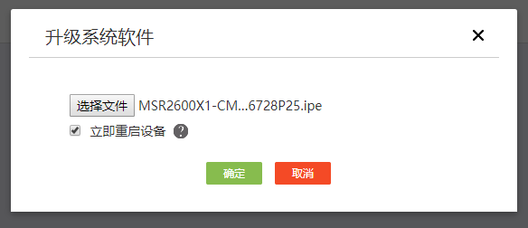

MSR2600-10-X1系统升级时出现错误:设备空间不足,无法上传文件。

命令行进去删除启动和系统文件
就是那个bin
del /un xxxx.bin
然后WEB正正常上传升级
注意删除之后不要重启设备
粉丝:113人 关注:1人
设备flash剩余空间不足了,需要删除一些文件才行。设备剩余空间要求是ipe文件的2倍,因为ipe文件上传后还会再解压出来两个bin文件。
如果当前剩余空间不够,可以尝试删除已有的ipe文件或者bin文件。删除后,在重新上传好新的文件前,切记不要给设备断电,否则会导致设备无系统文件无法正常启动。

请问:就是要删除对勾的这几个bin文件吗
是的
