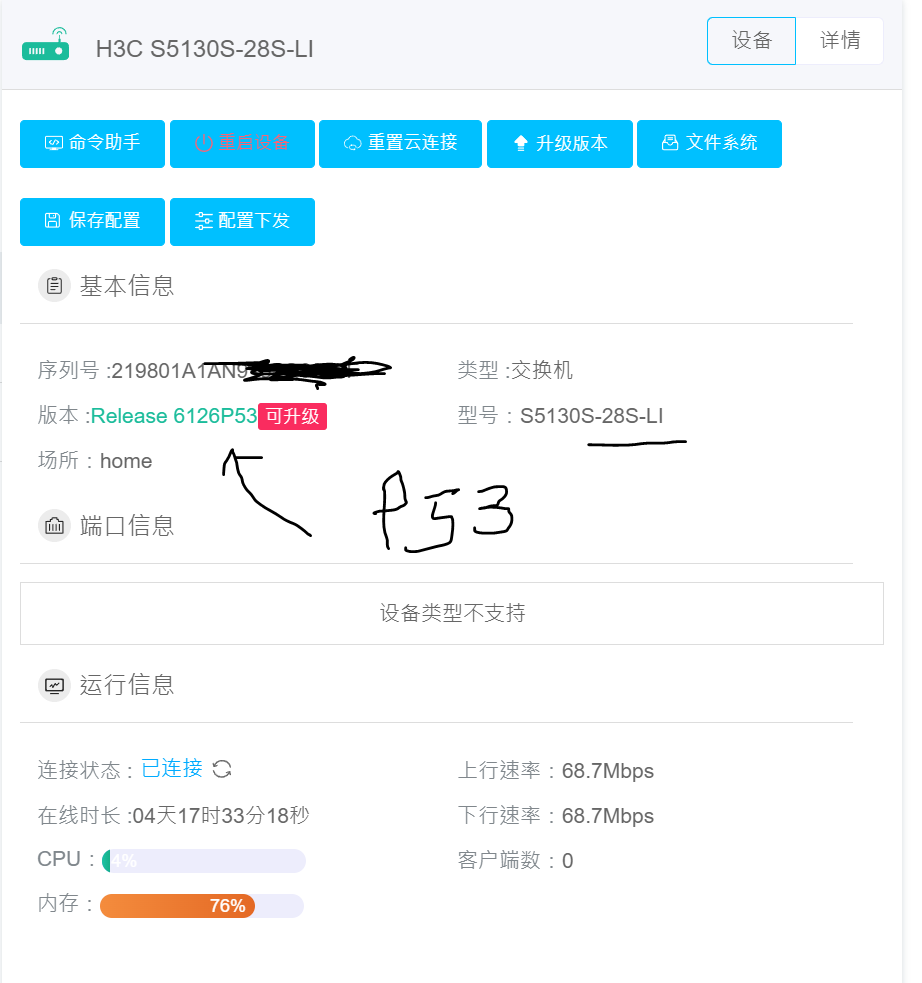

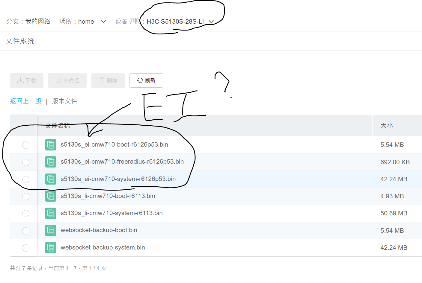

我交換機是s5130s-28s-li 用了幾年,最近接入h3c雲簡 系統說可以升固件,我現在使用R6126P53 雲簡系統說我版本太舊,跨度太大。建議咨詢服務熱線才升,我在官網也找不到現在用的固件號 但我卻在交換機存縮空間中看到,版本是5130s-ei r6126p53 那麼我如何升級?微信聯略客服,要填 sn號, 填好就說保養期已過......

前輩你好,我在PDF文檔中, 找不到我現在用的版本R6126P53...
我查看過R6126P53應該是EI使用, 為什麼我這台LI會用上 (我買回來後未升級過)
請前輩指教, 可直接升上R6343P08 ?
