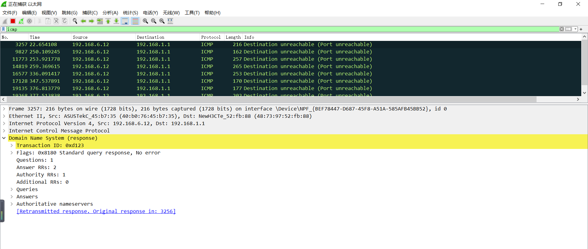

在动态获取IP地址上网的场景中:
在DHCP地址池中配置给终端动态分配IP地址时,分配DNS服务器为腾讯的DNS:119.29.29.29
在出口路由,以及在终端上抓包发现很多119.29.29.29的ICMP目的端口不可达的报文。
将DHCP地址池中分配的DNS地址改为运营商的光猫地址:192.168.1.1
就只能抓取到少量的192.168.1.1的ICMP目的端口不可达报文了

1、很多DNS服务器icmp都不可达,正常现象
2、dns完成解析是通过53端口,你只要在本地
nslookup www.baidu.com  114.114.114.114
测试能完成DNS解析即可,这里的114.114.114.114可以换成你需要测试的dns
