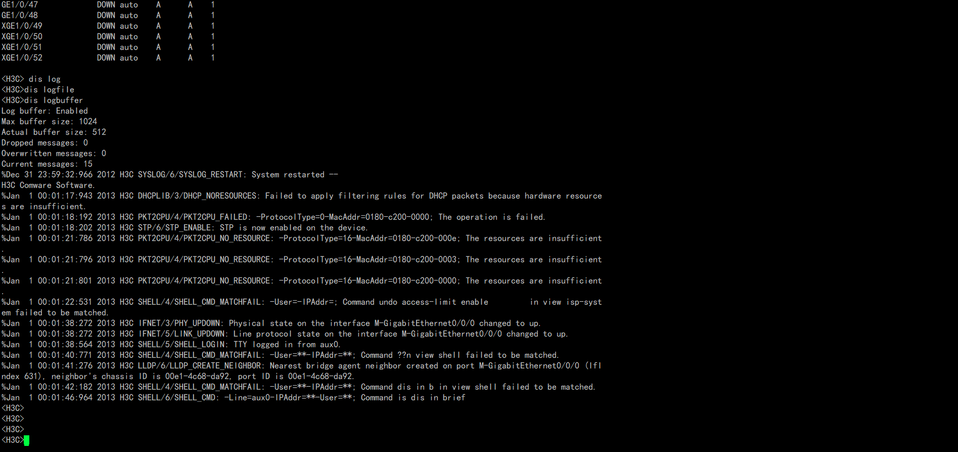

这个日志 什么意思,新设备资源怎么会满呢,怎么解决一下。

升级完版本还是这样
粉丝:24人 关注:0人
DHCP相关的提示资源不足,不同版本资源有差异,看下业务是否正常,提示信息具体可以找工程师具体看看

业务口也不正常,
zhiliao_DeeeBD 发表时间:2023-02-12
测试管理口使用正常,使用其他接口电脑ping交换机的IP不通,抓包发现交换机没有回包,交换机ping电脑,电脑有回包,但是交换机上显示超时,升级了版本也还是这样

如果升级包匹配该设备的话,就要找客服工程师或者代理商具体看
暮逍遥 发表时间:2023-02-12
如果该设备是防火墙的话,有的默认是不通的,要放开才通
暮逍遥 发表时间:2023-02-12
用序列号拨入400客服确认下

没有接防火墙,就接了我的电脑
