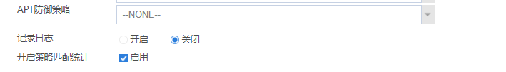

把策略匹配日志打开就行,其他的给关掉
然后log滚动能记录多少条呢?
zhiliao_30bz1 发表时间:2023-02-13 更多>>
请问命令行如何进行log?log之后如何查看?找了半天没找到
然后log滚动能记录多少条呢?
这得看会话了,只能慢慢统计
