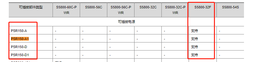

S5800-32F之前使用的电源模块型号是PSR150-A1,现在用PSR-A1-D这个型号电源模块可以吗?
您好,需要看一下选配信息是否支持,参考
1.7  可插拔电源模块简介
S5800系列以太网交换机中S5800-60C-PWR、S5800-32F、S5800-54S均采用了可插拔电源模块,交换机上提供了2个电源模块插槽。交换机上安装1个可插拔电源模块即可保证整机系统的正常工作;安装2个可插拔电源模块后,实现了电源模块的1+1冗余备份。用户可根据实际需要选用相应的电源模块,具体请参见表1-23。

不可以
