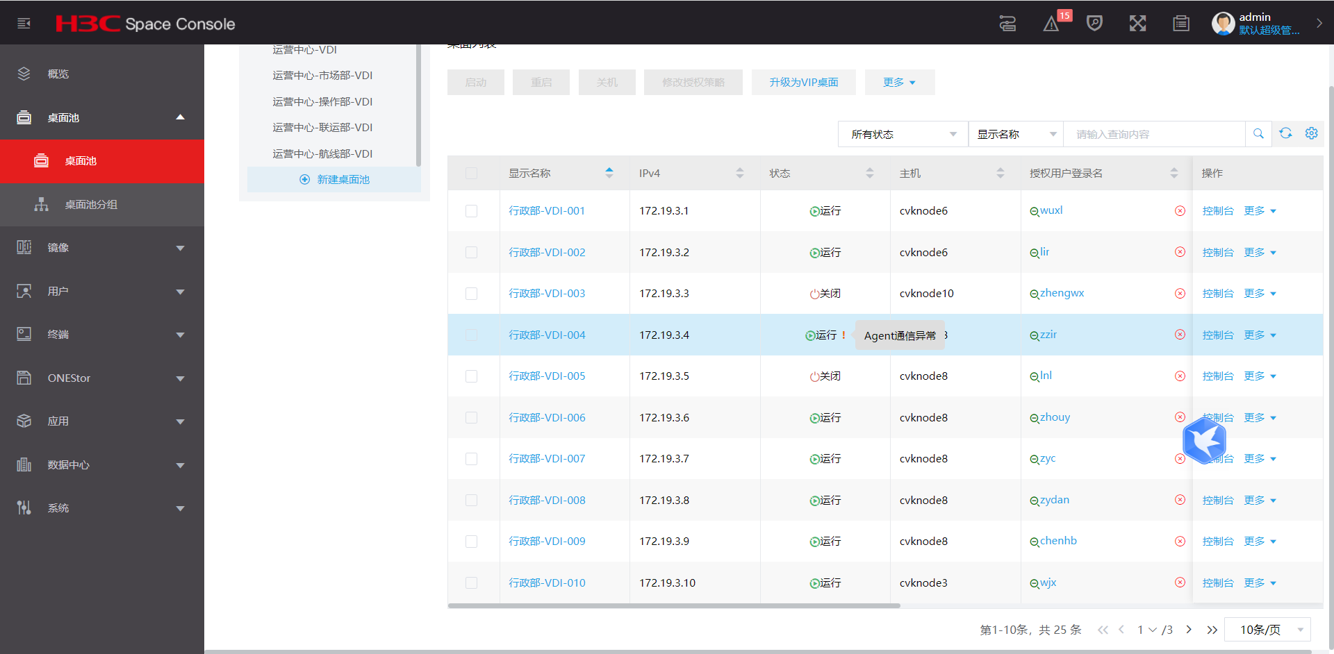

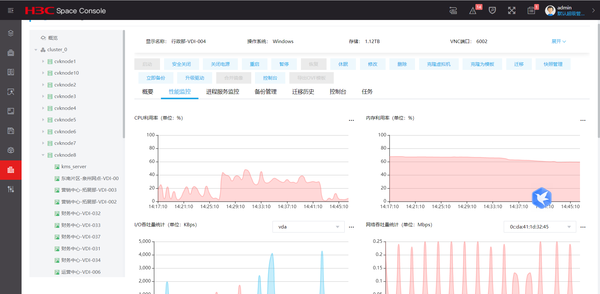

云桌面agent异常,但查看资源都正常,控制台也能进行操作,用户也是在线状态
