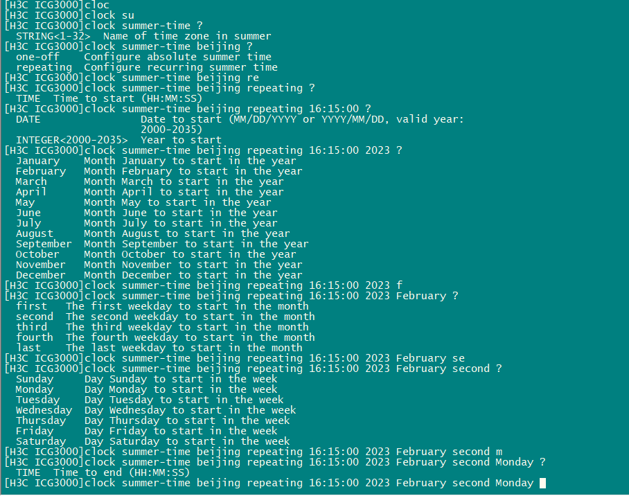

H3C ICG3000 如何设置时间?看了看感觉不太对啊!
您好,参考
配置系统所在的时区
clock timezone zone-name { add | minus } zone-offset
缺省情况下,系统所在的时区为零时区,即设备采用格林威治标准时间
请将所有网络设备的时区和当地地理时区保持一致
修改时区后,设备会自动重新计算当前的系统时间,计算后得到的系统时间可通过display clock命令查看
# 配置设备的系统时间为2019年1月1日8时8分8秒。
<Sysname> clock datetime 8:8:8 1/1/2019

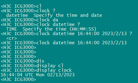

zhiliao_9hqhix 知了小白
明白了,>模式下输入clock datetime 00:00:00 2023/2/13就行了😂,谢谢各位大神!
