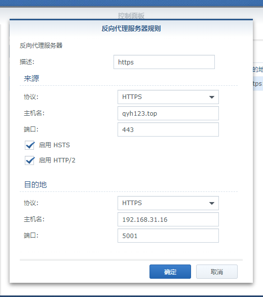

ER3208G3 配置无端口登录群晖 内网可以无端口 外网不行
2023-02-13提问
  • 0收藏,1939浏览
求技术指导
群晖端
路由端

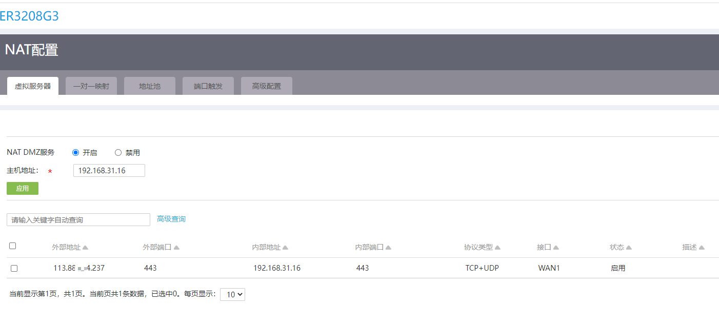

图二是虚拟服务器
zhiliao_AYkmTq 发表时间:2023-02-13
