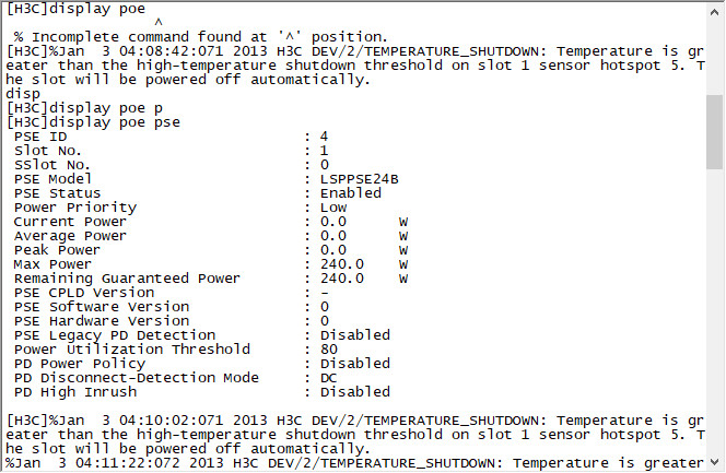

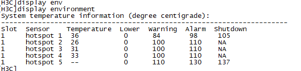

突然交换机所有接口都不供电了,接了12个华三小贝的ap,进入接口模式使用开启poe命令也打不开。环境温度10度。请问各位老师是硬件坏了么?有什么办法修复啊。

建议打400更换
断电冷却一会
粉丝:13人 关注:0人
这个型号普遍这个毛病,iservice走备件吧
粉丝:0人 关注:10人
硬件故障了,更换设备吧
