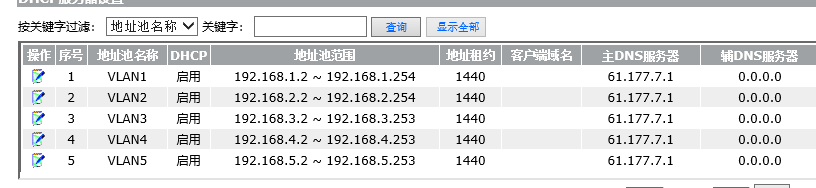

我的er5200设置了vlan1,vlan2.vlan3.vlan4现在是vlan1和vlan2正常可以上网,vlan3.vlan4无法上网,有时也能上个几秒到几分钟,然后就掉线了,请问如何处理,谢谢。

1、你看下你的nat是怎么做的
2、dns可以换成公共DNS试试
