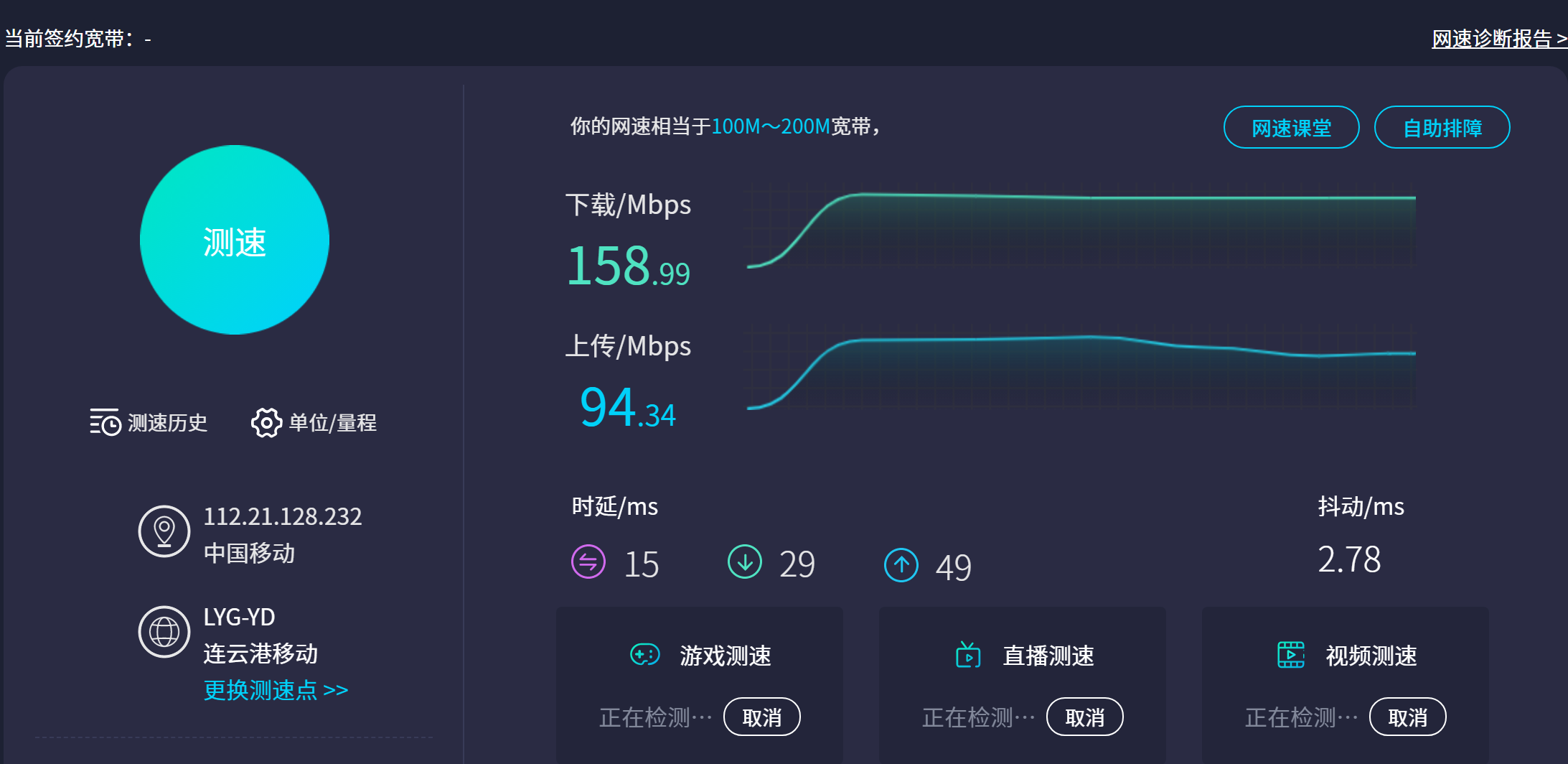

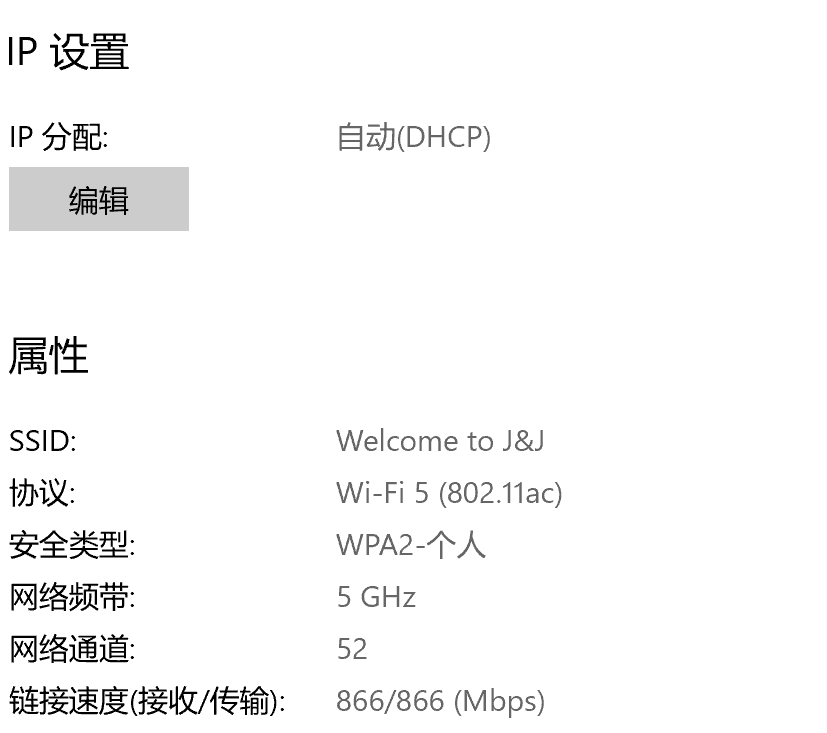

小贝MSG360和WAP722E组成无线覆盖后,显示PC连接WAP722E的速率为866M,但PC使用speedtest测试,下行速率始终在170M以内。

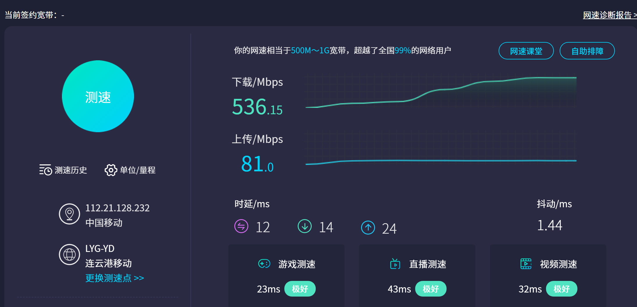

将连接AP的网线直接连PC,同样speedtest测试(测速节点相同),下行速率接近500M。

图1、PC连接AP的速率
图2、PC连接AP后测速结果
图3、断开AP,PC直连网线的测速结果

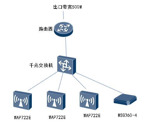

组网比较简单,1台MSG360-4(版本Release 5458P03)、3台WAP722E在同一台千兆交换机下,MSG360采用旁挂模式,交换机上联路由器,出口带宽500M,拓扑图如下:
疑问:小贝AC是不是默认采用集中转发模式,AC有性能瓶颈?
默认是集中转发,有性能瓶颈。
但目前整个无线网络并没有多少负载,出口带宽使用日常在10M左右。小贝AC界面里也并没有找到集中转发、本地转发模式的设置选项。
转换一下专业模式
求助:速率瓶颈问题在哪里,还可以怎么排查或者解决?或者小贝MSG360应该如何设置才能解除解除速率限制。跪求大神们指点。
这个没有限制,速率也还行吧,如果感觉不够就按照手册优化一下无线
