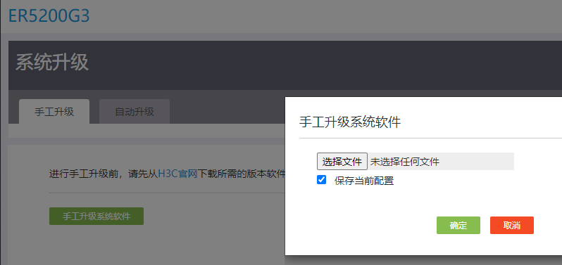

ER5200G3如何手动升级?
2023-02-14提问
  • 0收藏,2767浏览
提示,当前版本Release 0120 不是最新版本
如何手动升级到最新版本?
手动升级包是这个链接里的41.57M的包?
http://www.h3c.com/cn/d_202209/1679499_30005_0.htm
下图选择文件,是直接选择下载下来的压缩包?还是解压后里面的文件?
外网——ER5200G3——二层交换机
解压后的文件
您好,选择解压后的文件
是Bin文件
4.3.3  手工升级系统软件
说明
手工升级系统软件版本之前,需要从H3C官网下载对应设备的软件版本,并保存到您的登录终端上。注意官网的软件版本是以压缩包形式提供下载的,您下载成功后需要解压保存其中的BIN文件。
(1)     在设备Web管理界面导航栏中选择“系统工具 > 系统升级”,进入手工升级配置页面:
(2)     单击<手工升级系统软件>按钮,进入手工升级系统软件配置页面。
(3)     单击<选择文件>按钮,选择从H3C官网下载的软件版本(BIN文件)(“保存当前配置”前方复选框默认为勾选状态,建议保持默认,设备升级成功后会保持原有配置)。
(4)     单击<确定>按钮,系统会自动上传软件版本,然后进行升级。
图4-4 手工升级系统软件
出处:
https://www.h3c.com/cn/d_202211/1719187_30005_0.htm
是的,这个就是升级包,下载下来需要解压再上传
