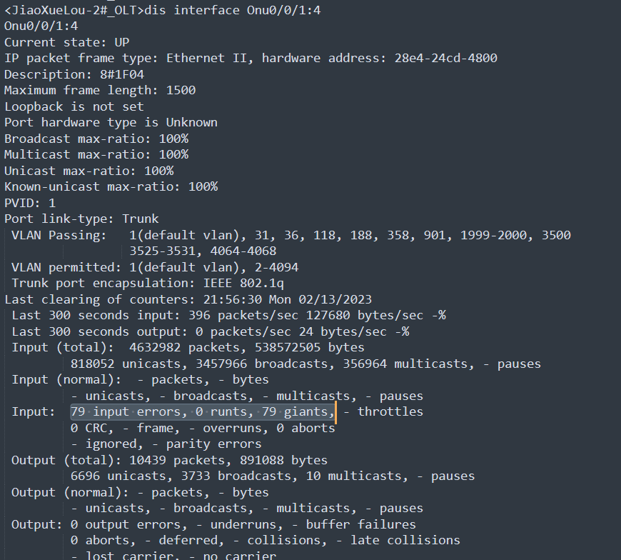

同一台OLT上 95%以上接口都出现 错误帧 和巨型帧, 清理过计数器后依然曾在并累加
核心----OLT-----光分-----ONU
排查接口和接线问题
您好,可以配置一下这个,然后观察一下
操作
命令
说明
进入系统视图
进入以太网接口视图
interface interface-type interface-number
允许超长帧通过
jumboframe enable [ size ]
缺省情况下,设备允许长度为9216字节的超长帧通过
多次执行该命令配置不同的size值时,则最新的配置生效
OLT ONU都没有这个命令
