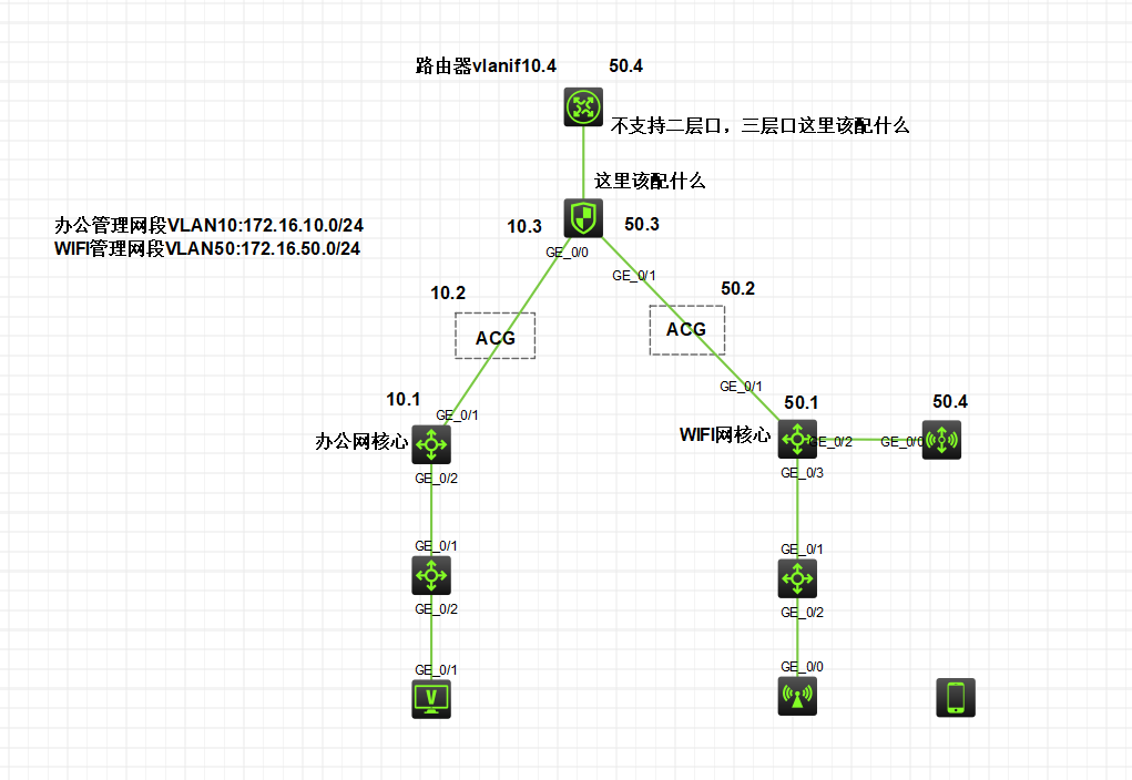

核心到路由器直接的部分该咋配置,一般ACG是放防火墙上面还是下面
2023-02-14提问
  • 0收藏,1735浏览
两张网,网关都在各自的核心上,一般ACG是放防火墙上面还是下面,核心到路由器之间的那些设备该咋配置,因为路由器不支持二层口,没法用trunk,只能用个三层的IP,这里该配置什么
一般ACG是放防火墙上面还是下面,
一台建议放到防火墙和路由器之间,两台的话放到防火墙到核心之间
配置IP跑路由
access和三层口都行,把互联打通,然后起路由

就是防火墙到路由器这部分没什么思路,不知道改咋配置,防火墙到核心之间是用acc口吗
zhiliao_SI5CzD 发表时间:2023-02-14
