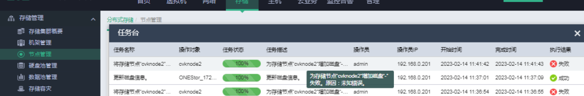

请问一下,UIS7.0有一块数据盘坏掉了,今天更换了一块硬盘上去
点配置,按向导加入存储池,会显示异常错误
我怀疑是换上去的硬盘有残留信息,请问如何清除呢

以下仅供LSI陈列卡,硬盘损坏在UIS里显示异常的情况下
1、UIS的WEB页删除异常的物理硬盘
2、SSH登陆故障主机,执行 megacli -AdpAllinfo -aALL | more,输出信息中的 Adapter #后面的数字代表阵列卡编号
3、执行 megacli -GetPreservedCacheList -aN(N 代表阵列卡编号,按第二位显示的实际情况修改)
4、执行 megacli -DiscardPreservedCache -Lx -aN(N 代表阵列卡编号为第2步中查询到的,x 为第3步命令查询到的逻辑阵列编号,按实际情况修改)
5、重新进行向导配置即可
