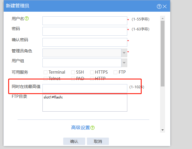

多个超级管理员权限账户,多个账户登录设备时,前面的登录的账户会被挤掉,同一时间只能登录一个账户,这个怎么改成多人同时登录。跪求大佬!
粉丝:16人 关注:2人
创建用户下面可以指定多少人同时在线
多用户同时在线问题
