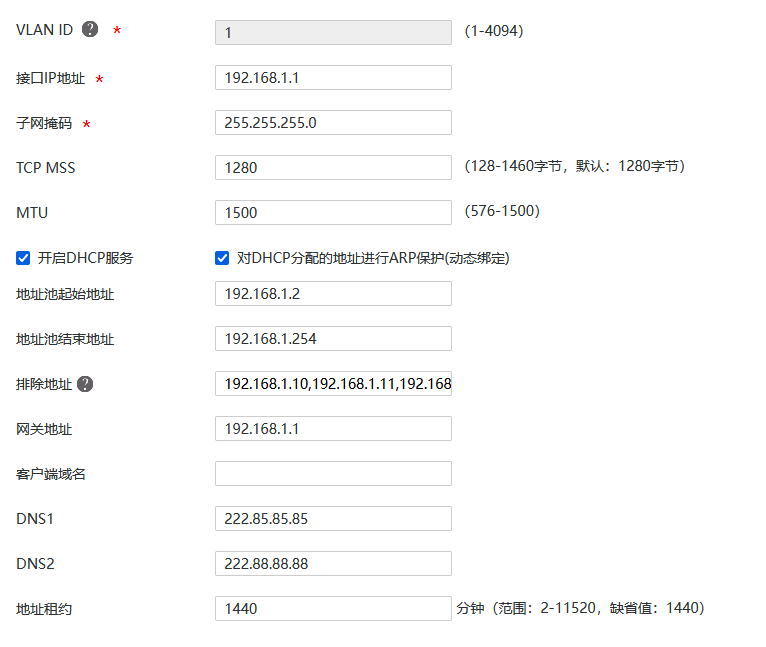

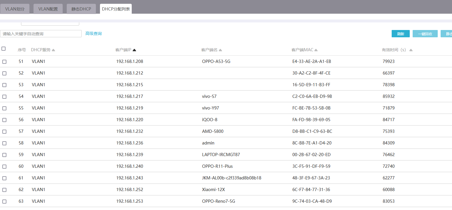

VLAN1使用的192.168.1.1网段,经常出现设备不能自动获取IP地址的情况,无奈只能将暂时将不上线的,租约不到期的ip地址释放掉,释放掉才可以连接得上,而且必须释放最靠前的ip地址,比如192.168.1.2,才能自动获取到ip,但是不能每次都这么搞。首先可以排除掉ip地址池不够用的问题,地址池起始地址 192.168.1.2, 地址池结束地址192.168.1.254,连接的设备还不到100台,有几个固定IP的我已经排除掉了。具体VLAN1设置和VLAN1的DHCP分配列表如下图所示

答案里有个功能去掉,动态绑定的
zhiliao_sEUyB 发表时间:2023-02-14
回复zhiliao_sEUyB:
去掉了 还是不行,需要重启路由器吗
zhiliao_W0EUn7 发表时间:2023-02-14
