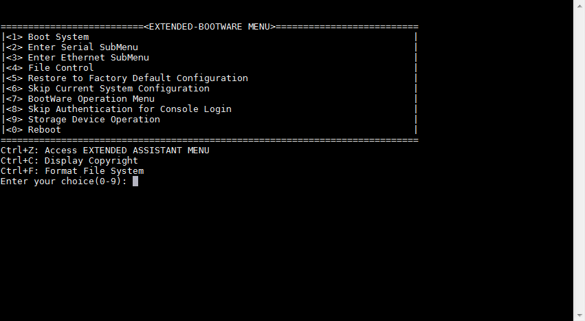

防火墙F-c-g3格式化文件系统了,上传了ipe文件,需要怎么选择更新?
2023-02-14提问
  • 0收藏,2091浏览
防火墙F-c-g3格式化文件系统了,上传了ipe文件,需要怎么选择更新,如果设备重启上传的文件还有吗?
上传完IPE后 选择1
都打包在ipe里了,需要单独得联系400要
zhiliao_sEUyB 发表时间:2023-02-15 更多>>
选1上传后,提示没有扩展和基础文件,还有再选2和3在上传一次吗?
zhiliao_hy1jbJ 发表时间:2023-02-15
yykkle 四段
可以参考下版本说明书里的升级指导,上传完的文件重启后还在
