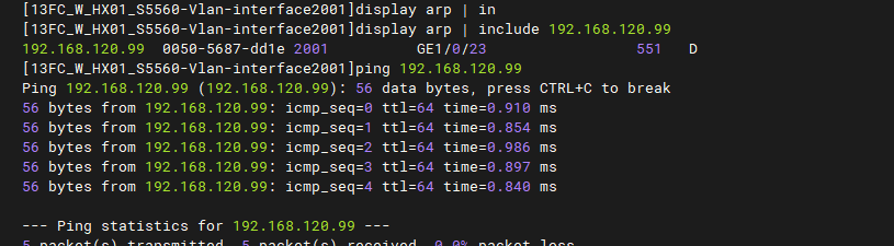

interface vlan 2001 开启了IP+mac绑定,如下:
但是没有生效;举例:随便配置一个 Ip 192.168.120.99,竟然可以IP在线,如下:
但是并没有在交换机上配置 ip mac绑定 如下:(没有绑定120.99的相关信息)
请问是什么原因导致的。

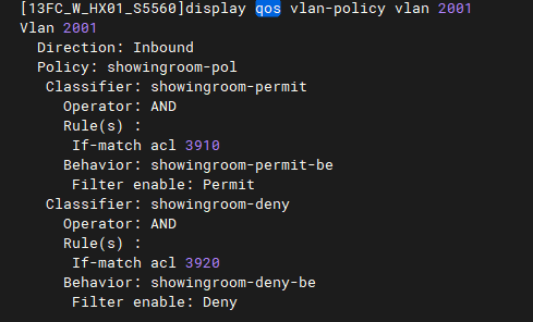

因为MQC的优先级高
-------------------------Qacl Type Priority Info---------------------------
Type Acl Type Name Reserved Major Sub
0 MQC Vlan FALSE 4 12
144 GlobalBind_V4 FALSE 2 35

更新下情况:发现vlan 2001也有使用 qos vlan-policy 请问这个是否会使
ip verify source ip-address mac-address 没有生效呢?
