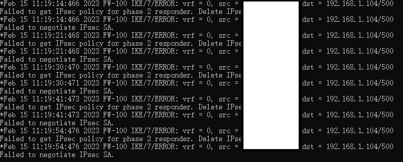

按教程配置的l2tp over ipsec
防火墙策略开通域间访问、Local to Any,Untrust to Local放通500和1701端口,50和51协议号
电脑端用inode登陆,显示ike协商失败
debug ike err  显示 Failed to get IPsec policy for phase 2 responder.(核对过IPsec 安全协议,ESP验证算法和加密算法)

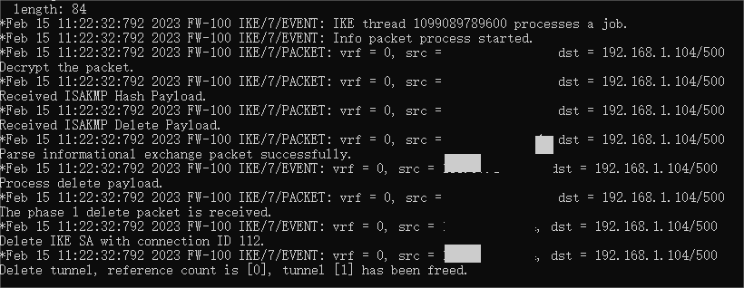

debug ike all   没发现错误信息,但最后会删除通道

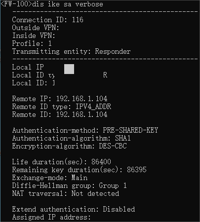

dis ike sa ver    显示正常

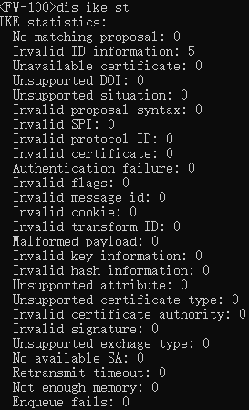

dis ike sta          Invalid ID information计数器增加

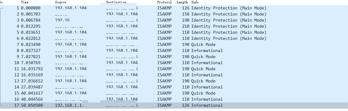

及抓包截图如下,请大神帮忙分析解决
