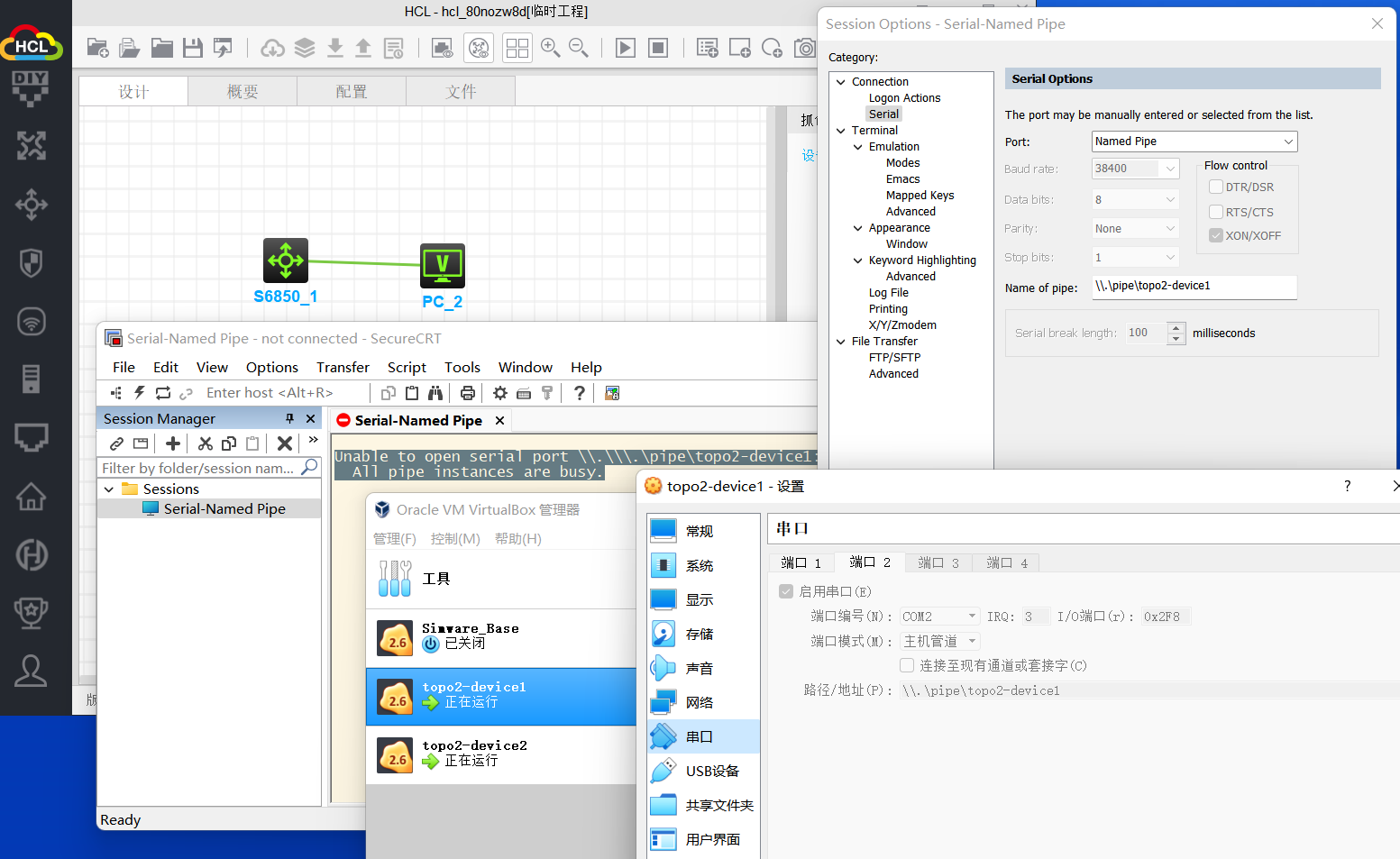

ecureCRT9.0 串口连接 S6860_1,报错“Unable to open serial port \\.\\\.\pipe\topo2-device1: All pipe instances are busy.”
zhiliao_5XhEvY 知了小白

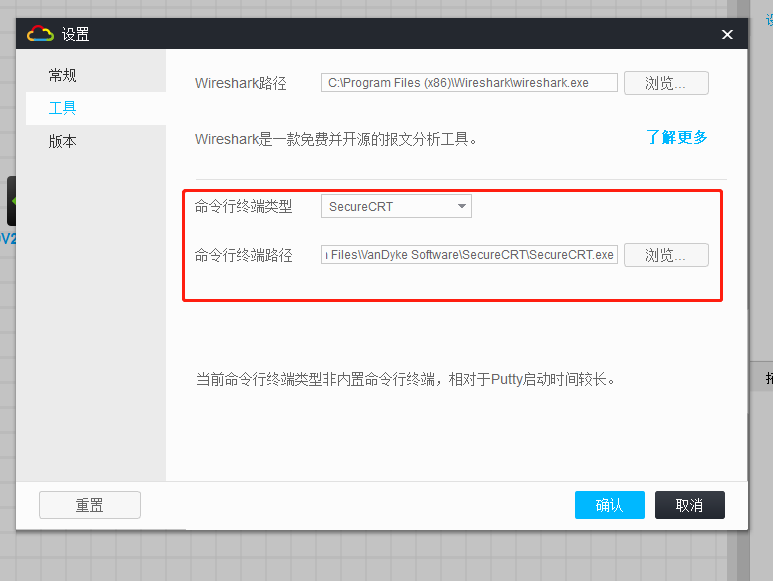

HCL已经如此设定,但问题还是照旧,报错“Unable to open serial port \\.\\\.\pipe\topo2-device1: All pipe instances are busy.”
5.7在HCL里设置就行l:
那命令行终端路径中,填什么
zhiliao_Vw7Bqf 发表时间:2023-04-27 更多>>
那命令行终端路径中,填什么
设定好之后,在HCL中开启设备后,双击设备就可以打开CRT了
